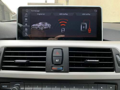

Hallo Zusammen,
nachdem die Lieferung des 10.25" Touchscreen Displays nach nur 3 Tagen geliefert wurde, habe ich mich gestern an den Einbau gemacht. Kurz: Ich bin absolut vom Ergebnis begeistert!
+ Der Einbau war da keine externe Box verstaut werden muss super schnell und einfach erledigt.
+ Das Display passt absolut perfekt und fügt sich nahtlos ein
+ Gerade weil es sich um ein Ad-On mit AppleCarPlay und AndroidAuto handelt, ist kein langes hochfahren der Einheit nötig
+ Habe heute noch mit Bimmercode im BMW das Display entsprechend codiert damit auch die OEM-Anlage das komplette Display nutzt.
+ Endlich den Splitscreen von BMW aktiv
- Der Sound über AppleCarPlay (über Wlan) klingt nicht so gut. Zu viele Bässe und klingt etwas "scheppern". Über die Kabelverbindung absolut einwandfrei
- Wird mit AppleCarPlay telefoniert, muss am Smartphone die FSE über BMW aktiviert werden, ansonsten kein Ton.
Mal sehen, ob ich die beiden Negativen Punkte noch beseitigen kann, evtl. durch Firmwareupdate.
Die Größe vom Display ist Meeeeega und auch der Touchscreen funktioniert absolut schnell und fehlerfrei.
Ich würde jederzeit wieder dieses Update machen
Im Anhang noch ein paar Bilder vom Ergebnis.

Oh man eigentlich dachte ich ne Box langt aber jetzt denk ich so ein Display wäre doch besser als mein kleines auch wenn ich android auto hauptsächlich möchte
um whatsapp Nachrichten anzuhören oder hoffentlich auch per spracheingabe ab zu schicken jetzt mal 2 fragen was heißt am Smartphone die FSE über bmw aktivieren und würdest du mir auch netterweise verraten wie man mit bimmercode das Display codiert .
Hab meines auch am Samstag bekommen und noch vor Legaluci bekommen eingebaut, er war allerdings mit dem Bericht schneller🙂
Kann alles bestätigen, bin sehr zufrieden. Sound per Spotify per Wireless Carplay mal scheppernd mal nicht. Könnte auch vom iphone kommen, hab da paar Berichte zu gelesen.
Wired Carplay und wired Android Auto tadellos. Einzig per USB Musik funktioniert mit meinem Sandisk 64 GB USB3 Stick nicht. Entweder mag er nur kleinere Sticks oder kein USB3. Mit nem kleineren USB2 gehts nämlich.
Mich würde auch interessieren was du mit der BMW FSE meinst.
Was hast Du codiert? Das hier?
HU_ENTRYNAV> 3000 HMI > DISPLAY_SIZE_RESOLUTION = 10.25_1280x480
HU_ENTRYNAV> 3001 EXBOX > DISPLAY_VARIANTE = breites_display
Und beim PDC vorne gehr im CarPlay Modus die grafische Darstellung nicht mehr. Bei mir geht es nur bei eingelegtem Rückwärtsgang. Nach vorne piepst es nur noch
VG
Christian
FSE wohl freisprecheinrichtung. Aber was aktivieren?
