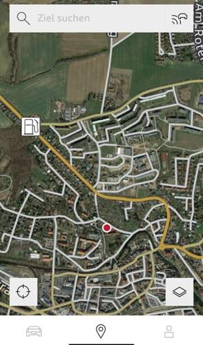

am 9. Januar 2019 um 18:44
Schon komisch, habe aber heute mal bei Audi angerufen und mich beschwert was die App betrifft ,warte nun auf Rückruf vom Support .und nochmal,bei mir zeigt die App den Standort des Fahrzeugs an. Es muss aber abgestellt sein,während der Fahrt funktioniert es nicht
am 9. Januar 2019 um 18:48
Roter Punkt mein Standort ,Das andere ist das Fahrzeug
@TTD schrieb am 9. Januar 2019 um 19:48:15 Uhr:
Ok. Bei mir sieht das so aus. Ohne Fahrzeugsymbol im Menü.
Ich habe aber auch noch nicht alle Einstellungen am Fahrzeug vorgenommen. Vielleicht liegt es daran. Und dein Fahrzeug ist ein TT(8S)?
am 9. Januar 2019 um 18:56
Ja ein 8s von Mai 2017
Wie schon geschrieben, im S4 keine Probleme, da geht es und ja, nur wenn er abgestellt ist.
Auch im Q5 sehe ich den Wagen, da wo ich ihn abgestellt habe und auch dort habe ich keine Karte drinnen.
Wird bei mir auch nicht angezeigt, TT RS BJ 2018 und connect mit Sim Karte.
