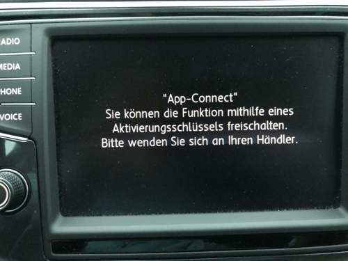

was brauch ich für App-Connect unser Händler meint, der Tiguan kann das nicht.
Begründen konnte der Händler das nicht.
Das Radio ist ein Discover Media II.
Mein Golf kann das und die Radios scheinen ziemlich gleich zu sein.
Lg
Andy
[Von Motor-Talk aus dem Thema 'Was brauch ich für App-Connect' überführt.]
App
Auweia, such dir mal einen neuen Händler :o
https://shops.volkswagen.com/.../...aktivierungsdokument-5g0054830a-10
