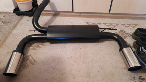

So heut kam unverhofft schon der Topf,nun behalte ich ihn da Marke Eigenumbau mich wo mit allen drum u.dran a 200€ kostet wenn es richtig werden soll.
Im Bild schonmal grob im Keller zusammengesteckt,links passt es so schwer drauf aber egal.Die 100er Rohre sind größer wie gedacht,da erübrigt sich das mit dem erweiterten Ausschnitt rechts,das passt dann so.Die Rohre ab Topf nach hinten werden verschweißt u.dann mit Auspufflack versiegelt, hoffe man sieht da nicht gleich Gammel.
Denke mit Glück hängt er Ende kommender Woche erstmal dran u.ist passend mit Schellen fixiert.
Berichte weiter falls Interesse besteht.

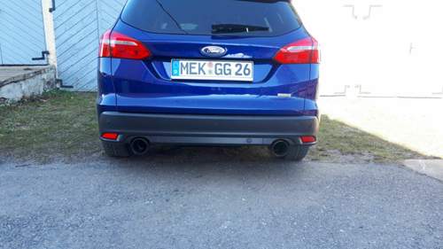

So fertig, die angebrachten Schellen kommen weg nächste Woche,wird alles verschweißt dann,hab alle Kanten u.Halter mit Auspufflack(Mipa,soll gut sein) nochmal gelackt wie auch die Rohre innen.
Einzig bleibt Wasser in den Endrohren,bohre diese unten an damit diese Brühe ablaufen kann.
Klang sehr gut,schon dezent dumpf u.bei höherer Drehzahl weniger hörbar was es etwas genehmer macht auf der AB.

Mir wären die 100er Endrohre aber etwas zu groß, ich werde mir wahrscheinlich 90mm und gebördelt holen.
Damit hast du den Nagel auf den Kopf getroffen.
Ich maß das Orginale mit 80mm,dacht ok nehme 90er weil ich es lieber dezenter mag,so bestellt dann.
Tag darauf überlegt,lieber doch 100er?
Meßschieber genommen,hin u.her überlegt u.auf 100er umgeschwenkt was ich heut bereue.Auf Bildern sind 100er nicht so groß finde ich,darum dafür entschieden u.hätte doch 90er nehmen sollen.
Egal jetzt bin trotzdem zufrieden.
Ach das kann man ja vorher nicht wissen, ich hätte mir vielleicht auch 100er geholt, wenn ich dein Bild jetzt nicht gesehen hätte.
Sieht ja trotzdem nicht schlecht aus, bin halt nur wie du ein Fan von dezentem Aussehen.
