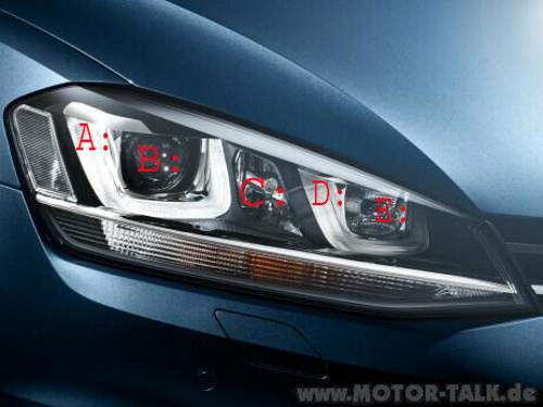

hätte da mal ne Frage und bin bis dato, auch mit Hilfe der BDA nicht weitergekommen.
Habe Xenon mit LED Tagfahrlicht und Kurvenlicht aber ohne Dynamic Light Assist.
Am beigefügten Bild sind die Leuchten zur leichteren Erklärung mit Buchstaben gekennzeichnet.
Also A: = LED Tagfahrlicht soweit klar
B: = Hauptscheinwerfer mit Fernlicht auch klar
C: = bzw. leuchtet beim Abbiegen oder Blinken, also ist dass das Abbiegelicht, auch klar.
Nur was ist D: und E:??? D: leuchtet überhaupt nicht und E: leuchtet nur als viereckiger Punkt wie ne
Taschenlampe, was soll das sein?
Und wie soll das Kurvenlicht funktionieren? habe bisher beim links/rechts lenken noch nichts bemerkt das der Scheinwerfer mitgeht.
Kann mir das jemand erklären? Vielen dank für die Hilfe.

man glaubt es kaum aber E ist das Standlicht!!!
Der LED-Punkt bei "E" leuchtet zusätzlich zum Standlicht.😉
Ist gleich wie bei Touareg oder T5, die haben das bei Xenon auch.
Beim Golf ist dort, sofern er Halogenlicht oder Billigxenon hat, ja das Tagfahrlicht.
Was dein Kurvenlicht angeht:
Hattest du voher schonmal ein Auto, welches über selbiges verfügte?
Normalerweise erkennt man sehr deutlich dass die Scheinwerfer mitschwenken. Vorallem auf kurvigen Landstraßen, wenn zusätzlich das Fernlicht leuchtet.
Hast du den Fahrmodus ECO eingestellt?
Wenn ja: In diesem Modus ist das Kurvenlicht deaktiviert.
D ist garnix, kein Leuchtmittel, da es ausgeschaltet aber so wie das LED-TFL-U ausschaut haben hier schon einige vermutet es müsste als zweites u leuchten, tut es aber nicht, ist einfach optisch angepasster Kunststoff.

Das innere U ist kleiner.
Das Kurvenlicht arbeitet nur während der Fahrt. Im Stand ist es deaktiviert. Und wenn das Auto einen Lichtsensor hat, schwenken die Scheinwerfer auch nur bei Nacht. Der Schwenkbereich ist per Vorschrift auf 15 Grad begrenzt. Man darf also keine großen Bewegungen erwarten.

Wieso zusätzlich zum Standlicht??? Die LED bei"E"ist das Standlicht!Hatte heute einen GTI zur Probe und da leuchtet nur die kleine LED sonst nichts!
Vielen dank für die aufschlussreichen Antworten, jetzt bin ich schon etwas schlauer, hat mich nur gewundert das der innere Scheinwerfer also D: und E. doch recht groß dimensioniert sind, und letztendlich nur das Standlicht sind also mehr Show als Schein oder wie :-)

Wenn der Punkt vorhanden ist, hat man Led Tfl.
Somit Leuchtet dieses gedimmt als Standlicht.
Es ist die größere Lichtquelle und daher in meinen Augen die wichtigere.
