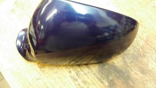

Also ich muss jetzt mal erwähnen, das ich heut die erste Spiegelkappe für meine neuen Spiegel fertig lackiert habe und auch wenn es vllt der ein oder andere belächeln mag, bis auf eine kleine Stelle sieht die Kappe aus wie vom Lackierer. Hab sie auch mal ans Auto gehalten und die Farbe passt zu ca. 97%. Ich muss mich dafür jetz mal loben 😁
Wenn der Klarlack ordentlich durchgetrocknet ist polier ich die Kappen noch auf. Ein Lackierer würde sicher einige Mankos finden, aber dafür das ich das gar nich gelernt hab, is es richtig gut geworden. Das wollt ich jetz ma loswerden 😁

Hier mal die versprochenen Bilder. Bild 1 ist die fertige Kappe. Bild 2 und 3 sind nach dem (dezenten) Polieren und Versiegeln 🙂
