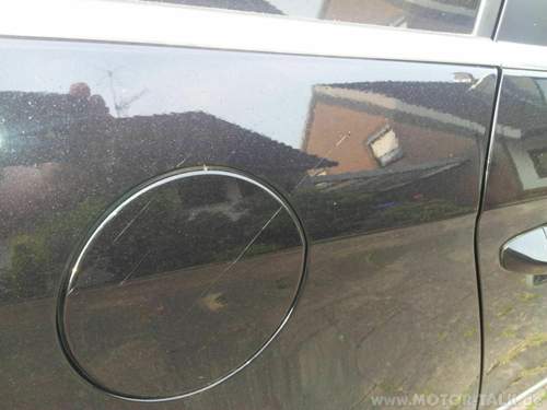

Ich bräuchte mal deine Meinung und Vorstellung, wie folgende 2 "Defekte" lakiert werden sollte und was es mich kosten würde.
Zu dem Steinschlag muss ich sagen, das war meine Schuld. Ich habe versucht mit dem Kovax System zu arbeiten. Wie man sieht hab ich wohl zuviel geschliffen 🙄
Beim Tankdeckel war ich nicht beteiligt. Das war dann wohl mal wieder auf nem Parkplatz beim Einkaufen.
Ich danke dir schonmal für deine Hilfe.
Gruss Holger
Steinschlag
Tankdeckel
Tja, bei der Durchschliffstelle hilft nur lackieren. Beilackieren würde ich bei dem Farbton lassen, einlackieren ja - aber mit Klarlack komplett.
Beim Tankdeckel würde ich erstmal mit polieren empfehlen, aber denke dran, viel Lack ist da nicht drauf. ^^

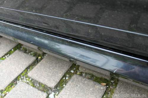

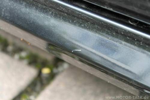

Hallo René,
ich hab auf meinem R-Line Schweller unschöne Kratzer, die ich gerne weghaben möchte.. Einer davon ist etwas tiefer. Nehme mal an da muss geschliffen werden?
Mit welchem Preis kann ich rechnen und muss der Schweller ab?
