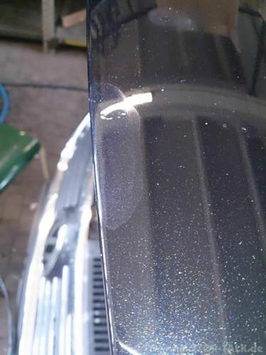

Hallo Leute 😉, ich bins mal wieder.
Ich habe nach langem hin und her mal angefangen mein Auto etwas aufzubereiten und muss nun feststellen, das ich es ganz gut kann.....(fürs erste mal). Nur leider habe ich die Falsche Farbe gemischt und brauch dringend Hilfe.
Ausgangssituation:
Meine Motorhaube hat Steinschläge die Rosten. Ich hab also alles schön vom Rost befreit , grundiert, geschliffen und dann lackiert (Airbrush 0,2mm Düse) dann Klarlack drauf wieder geschliffen und Poliert. Leider musste ich feststellen das mein Auge bezüglich Farbe etwas daneben gelegen hat ( Siehe Anhang :-( ).
Verwendet habe ich den Lackstift Lack und habe ihn schick verdünnt sodass er aus der Düse kam. Mit 99% Warscheinlichkeit liegt auch genau dort der Fehler. Welchen Lack nehme ich am besten dafür um das beim nächsten Versuch besser zu machen.
mfg jojo
:-( Dämlich
Es hat drei Gründe:
1. Du musst den Originalfarbton verwenden, sonst liegst du vom Effekt und Farbton daneben.
2. Mit einer Airbrushpistole kannst es vergessen. Die Farben, bzw. der Farbton, sind auf "großdüsige" Pistolen ausgelegt. Mit einer Düse von 0,2mm wird der Farbton viel zu hell.
3. Zu viel verdünnt verändert den farbton ebenfalls.
Tipp: Lackierung mit einer Lackierpistole 1,2mm und ~2bar Luftdruck. Nitrolack mit 50% Verdünnung und Wasserlack (je nach System) mit 8-10% VE-Wasser oder diversen Zusatzmitteln.
Lackieren ist nicht gleich lackieren. Man kann soooo vieles falsch machen.

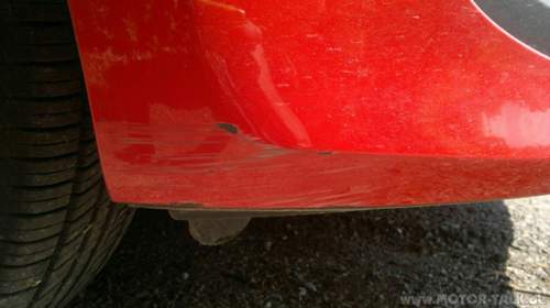

Stossfänger unterer Bereich Lackieren Farbe LP3G Flashrot
Da Stossstange im unteren Bereich ein wenig zerkratzt ist schwarze schaut immer mal durch durch so ca 5x5cm ,aber nicht durchgängig so 3-4 stellen und leichter kratzer wollte ich diese nur Anlackieren.
Muss ich vorher anschleifen mit 500 Schleifpapier oder noch Feiner oder einfach drauf Füller brauch ich glaubich nicht sollte so gehen .
Soll ich denn Bereich abkleben oder wie gesagt nur kurz anlackieren?
Muss danach der Lack dort an der Stelle Poliert werden und die Übergänge oder wie hat sich das dann
danke für die Info´s
Abkleben musst du immer, sonst hast du den Farbnebel überall.
Anschleifen musst du auch, sonst hält die Farbe nicht.
Um dir mehr sagen zu können, solltest du mal ein Foto hochladen.
Aber warum fragst du mich Dinge, die du dir sebst schon beantwortet zu haben scheinst?

so Anbei die Bilder
