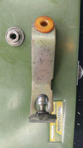

will demnächst meine Schaltung in absehbarer Zeit überholen, da ich aber nicht so der Schrauberprofi bin und nicht meine ganze Abgasanlage demontieren will, wollt ich nur die Teile im Motorraum am Getriebe erneuern.
Nagut soweit, ich bin noch nicht ganz dahinter gestiegen wie die Erneuerung mir bei meiner Situation hilft, das ersetzen der Verschleißteile soll die Genauigkeit/Schaltgefühl wieder auf Vordermann bringen sowie das Spiel eliminieren, das is klar.
Ich hab halt Mega-Spiel nach vorne und nach hinten, Seitlich weiss ich es grad nicht müsste ich später nochmal schauen, sowie kleine Schwierigkeiten den 2ten Gang sauber einzulegen und durch 27 Jahre Gebrauch ist die Kugel in der Schaltbox verschließen dh ich hab einige mm spiel hoch und runter und wenn man nicht aufpasst ist man im Rückwärtsgang da sie durch die Sperre durchrutscht....
Das mit dem Rückwärtsgang wäre mir egal, da ich die Box nicht ausbauen kann/möchte.
Hab auch paar Bilder parat und wollte wissen ob wenn ich die Teile am Getriebe ersetze das Problem verschwindet.
Und werd da nicht schlau wie mich das erneuern hier vom Spiel befreien soll :\
Alle Bilder sind im eingelegten 1ten Gang!
Achja, welchen Reparatursatz habt ihr genommen? Bei VW kostet alles zusammen ja richtig asche...
Habt ihr da eventuell empfehlungen wo man noch einen guten Satz bekommen kann der Qualitativ auch was hergibt?

Die Umlenkwelle mit dem Ball kostet bei VW um die 68€. Hab mir eine billige bei eb*y geholt. Die ist von AutoMega und die Qualität ist nicht so toll. Denke das CvE auch AutoMega Teile verkauft, da ich bei ihm schon andere AutoMega Teile bekommen hatte.
Mal sehen wie lange das Teil halten wird, denke 2-3 Jahre sollten hoffentlich drin sein.
Den Rest meiner Schaltungsteile hatte ich immer mal wieder bei VW geholt und nun habe ich fast alles zusammen.
Ich hatte auch schon paar Nachbauteile in der Hand und verbaut. Man merkt da schon einen Qualitätsunterschied. Aber es kommt drauf an, was man mit dem Auto vor hat. Meine Schaltung soll dann die nächsten 15-20 Jahre wieder fit sein.
Denke aber, dass Du mit den Zubehörteilen eine extreme Verbesserung erreichen wirst. Kauf die Teile von CvE und was Du nicht tauscht kannst Du für später mal aufheben.
Das U-Profil wo der Ball drin geführt ist, gibt es leider nicht mehr bei VW. Meins war komplett ausgeschlagen. Hatte aber noch eins in der englischen Bucht gefunden.

Die Kugel von der Umlenkwelle von dem Dritthersteller is kleiner als das Original laut Adilhoxa, dadurch hat man noch einwenig Spiel im U-Profil und der Kugel, daher rührt sich bei mir das kleine Spiel bei mir (1mm vor und zurück Wackelbar), müsste das nochmal im Motorraum checken, aber scheint daran zuliegen, zumindestens wäre es eine logische möglichkeit :>
Es is aber auch nicht schlimm vllt lass ich es auch erstmal, mal schauen :>
Das kann an der Kugel liegen.
Mein U-Profil war auch noch ausgeschlagen, daher habe ich mir ein neues gekauft. Und mit der Kugel von AutoMega habe ich ein Spiel von ungefähr 1mm. Die alte VW Kugel passt saugend in das U-Profil.
Habe meine Schaltung jetzt zusammen gebaut und die geht richtig richtig knackig. Es macht jetzt sehr viel mehr Spaß zu schalten 🙂

Die Umlenkwelle hatte ich von AutoMega verbaut. Ich weiß nicht, die Kugel war ja schon von vornherein wackelig und so ganz zufrieden gestimmt hatte mich das alles nicht.
Also habe ich heute beim 🙂 die Umlenkwelle für den 10-fachen Preis des AutoMega-Preises geholt.
Was soll ich sagen. Man (ich) merkt einen deutlichen Unterschied. Hier mal die technischen Unterschiede:
Zubehörteil Kugeldurchmesser 33,5mm
Zubehörteil hat deutlich spür- und sichtbares Kugelspiel
Originalteil Kugeldurchmesser 34mm
Originalteil hat absolut kein Kugelspiel
ich denke das Originalteil sitzt besser/strammer in den Führungen vom Lagerbock
das Material der Kugel ist beim Originalteil komplett anders, dadurch hat man ein deutlich besseres/sanfteres Schaltverhalten
Letztendlich bin ich froh, dass ich jetzt das Originalteil verbaut habe.
