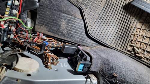

Leider gibt es das Relais mit der Sicherung bei mir nicht. Siehe Fotos. Sie zeigen den Relaisträger links an der A-Säule und unter dem Lenkrad.
Ich habe mehrfach gehört, dass es ein Relais mit einer aufgesetzten Sicherung sein soll. Aber es ist einfach nicht auffindbar... An der rechten A-Säule übrigens auch nicht...
Ich werde jetzt mal akribisch alle auffindbaren Sicherungen durchmessen. Egal, wofür sie sind.

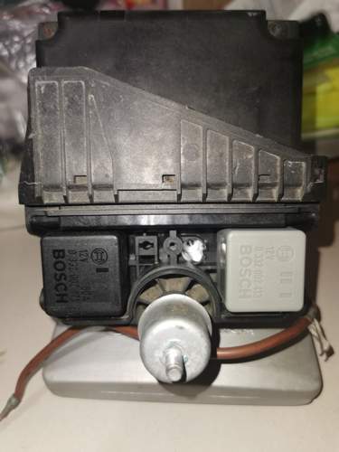

Das Relais befindet sich tatsächlich am ABS Block.
Allerdings unterhalb der Steckerleiste und ohne aufgesattelte Sicherung.
Unterhalb der Steckerleiste gibt es eine Abdeckung, die man (wenn man sie nicht kennt) nicht wirklich erkennt.

Aber... Wenn man sich den ABS Block anschaut, befindet sich vorne quer am ABS Block der längere Kombistecker von dem Teil.
Unterhalb des Kombisteckers befindet sich die Plastikabdeckung, hinter der sich das Relais J106 befindet.
Wie erwähnt, war das Problem in meinem Fall behoben, nachdem das Relais gezogen und wieder gesteckt wurde.
Er waren lediglich Kontaktprobleme vermutlich durch Oxydation vorhanden.

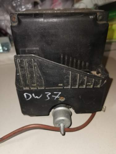

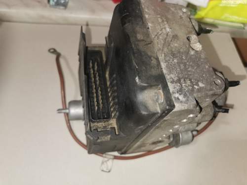

Hier ein paar Bilder zu den Relais im ABS Block
