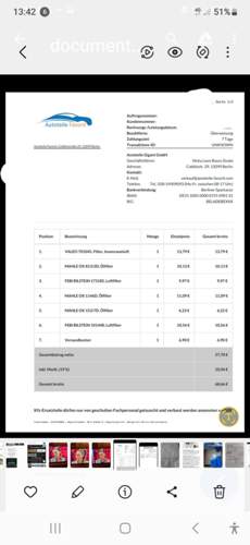

Deine Frage: ob sich das lohnt, kannst Du Dir nur selbst beantworten.
Für mich lohnt es sich alles lieber selbst zu machen, bei bester Qualität und günstig. Z.B. kostet ein Luftfiltereinsatz ca 10€ und 2 Minuten Arbeit. Mein Aktivkohlefilter ist bessere Qualität als der BMW Filter und in ca 10 Minuten eingebaut.
