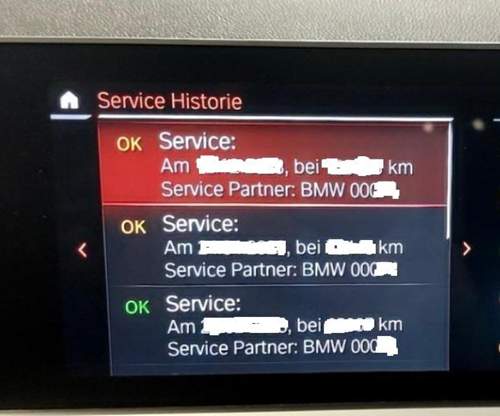

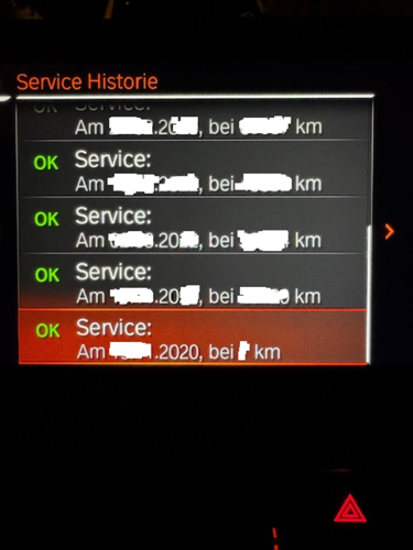

ich habe gestern meinen BMW 320d (Ez 2020) zum fälligen Service (Motoröl & Mikrofilter) in eine BMW-Vertragswerkstatt/Autohaus in meiner Nähe abgegeben. Heute abgeholt. Nachdem ich dann nachhause gefahren bin, stelle ich fest, dass in der Servicehistorie nicht mehr die BMW-Service Partner eingetragen sind. Davor waren sie eingetragen, ich hab nochmal in den Gutachten beim Kauf nachgeschaut und da waren Screenshots von der Servicehistorie. Fahrzeug habe ich vor einem Jahr gekauft und wollte den Service nun machen. Zudem ist ein weitere Service-Eintrag eingetragen, den ich außerzyklisch bei MC-Oil gemacht habe. Damals habe ich darauf bestanden, dass die Service-Anzeige nicht zurückgesetzt wird. Haben die auch nicht gemacht. Nun war ich bei der BMW-Vertragswerkstatt und der Service-Eintrag ist nun doch hinzugefügt worden + der aktuelle Service von BMW. Nun meine Frage. Woher wussten die, dass das Fahrzeug einen zusätzlichen Ölwechsel hatte, obwohl nicht am Fahrzeug notiert war und der digitale Service-Eintrag im Bordcomputer nicht gemacht wurde. Und warum wird der BMW-Eintrag BMW-Service Partner nicht mehr in der Service-Historie angezeigt. Fahrzeug wurde bisher nur bei BMW gewartet und ich bin zu einer BMW-Vertragswerkstatt gefahren weil ich den BMW-Stempel wollte. Das ist mir nämlich wichtig, der Einheitlichkeit halber.
Autohaus ging bei Anruf nicht ran..
Weiß jemand woran das liegt oder was die Gründe dazu sind?
Danke vorab für die Hilfe.
Viele Grüße
Servicehistorie ohne BMW-Service Partner
Servicehistorie mit BMW-Service Partner

@Kha.TB das ist typisch wie von @Lilly12345 beschrieben, da hat der Vorbesitzer die Einträge einfach selber gemacht, z.B. weil er den Service nicht in einer Werkstatt durchgeführt hat. Sobald der BMW Tester verbunden wird werden diese gelöscht. Ist ein alter Hut. Geht bei allen bis einschließlich OS 7 ohne Probleme.
@Kha.TB schrieb am 30. April 2025 um 22:29:36 Uhr:
...... Fahrzeug wurde bisher nur bei BMW gewartet und ich bin zu einer BMW-Vertragswerkstatt gefahren weil ich den BMW-Stempel wollte.
Die Wartung bei BMW (= Niederlassung oder Vertragspartner) war entweder unter der Hand privat oder fand dort nie statt, denn sonst wären die entsprechenden Einträge mit Angabe der Händler-Nr. ja in der Service-Historie abrufbar.
An die vage Möglichkeit, dass beim BMW-Autohaus mehrfach vergessen wurde, den Service im Server der BMW AG einzupflegen, könnte man allenfalls im entferntesten auch noch denken.
