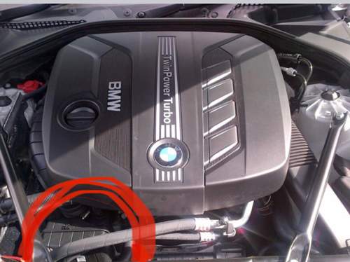

Hab mal ne frage bezüglich zu dem in rot markierten Kasten. (Bild ist aus dem Netz)
Ich fahre einen BMW f11 520d. Ich hatte Ölverbrauch habe den Turbo getauscht und jetzt den ventildeckel wegen der KGE Ölverbrauch ist deutlich zurück gegangen jedoch ist das Rohr von Der KGE immer noch etwas ölig. Kann es sein das die entlüftung wegen dem Kasten nicht richtig funktioniert ? Das der zbs zugesifft ist wegen dem Ölverbrauch von 0,5 Liter auf 1000 km den ich 17.000 km hatte ? Oder allgemein zugesifft ist. Das Rohr führt ja dort hinein. Ich hab auf teillast diese zisch Geräusche die kommen aber nicht vom Turbo. Der Motor ist komplett trocken.

Kann es sein das das Bild nicht passt?
Auf jeden Fall: Das Rohr der KGE muss man tauschen, das ist sonst immer bei diesem Alter undicht. Der Kasten hat keine Funktion auf die KGE, der ist rein für die Akustik.
Das Rohr habe ich getauscht . Du sagst Akustik ? Vielleicht kommt daher diese zisch Geräusche ? Die heißt dieses Teil ?
Wenn wo Öl raus kommt ist es undicht. Das macht dann auch Geräusche. Wenn das Rohr schon getauscht ist, dann ist es eher ungewöhnlich...du solltest aber suchen, denn jede Undichtigkeit an der Stelle führt zu Dreck am Turbo und ruiniert dir den Turbo.

Das da ein wenig Öl ist, ist völlig normal. Warum du den Deckel getauscht hast verstehe ich aber nicht, man kann ja die Membran einzeln tauschen. Wie dem auch sei...wenn es nicht raus läuft ist es ok.
Mich wundert neben dem Deckel noch der Turbo und was der mit dem Ölverbrauch zu tun hat, vor allem wenn...wurde alles sauber gemacht inkl. Ladeluftkühler?
...die Box ist ein Resonator, der bestimmte Frequenzen unterdrückt - dient also der Akustik.
Wenn es vor dem Verdichtereinlass zischt, wird Falschluft angesaugt - wenn es hinter dem Turbo zischt, entweicht Ladeluft (Rauchlanzentest).
Die KGE-Membran gibt es als Aftermarket-Teil z.B. von VAICO - bei BMW nur komplett mit der ZyKo-Haube.

...um festzustellen, ob das Öl via KGE aus dem Motor kommt, kannst Du testweise das KGE-Wellrohr vom Reinluftrohr lösen und in ein Gefäß (Plastikflasche mit Entlüftungsbohrung) leiten.
Der nun offene Anschlussstutzen am Reinluftrohr muss gegen Falschlufteintritt geschlossen werden (Korken o.ä. - darf natürlich nicht eingesaugt werden).
Wenn der Öleintrag in das Gefäß ca. dem Ölverlust entspricht, weißt Du zumindest, wo es herkommt.
