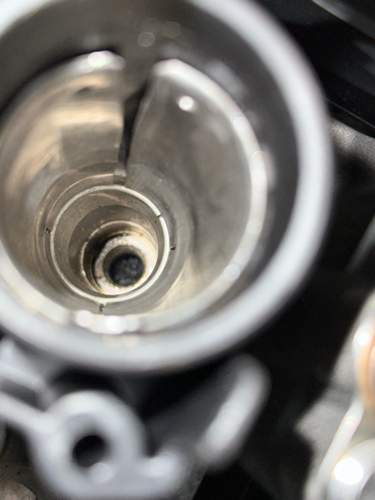

KGE würde nicht eine Kerze voll machen.
Tausch lieber die Kerze gegen eine andere und schau ob die dann auch schnell ölig wird. Ggf. siehst du auch Wasser oder nicht....es kann sein das die Kerze nass ist und dein "normaler" Ölverbrauch sich nur an dieser Kerze abschlägt und an den anderen wegbrennt.

Kompression prüfen.
Wenn die Kompression ok ist, Druckverlustprüfung durchführen.

Früher. Mach eher 20km als 200km...oder zwei Kaltstarts, dann solltest du schon was sehen. Fahr aber auch die 20km damit der Motor warm wird und du siehst ob die schwarze Kerze im anderen Zylinder wieder sauberer wird. Zu viel solltest du eh nicht fahren, denn das Öl geht ja auch in den Kat.
@danci89 schrieb am 12. Juni 2023 um 18:07:50 Uhr:
Aber die KGE kann auch eine Ursache machen das ich ein höheres Ölverbrauch habe oder nicht? Wenn ich schon so viel gemacht habe kann ich ja die auch tauschen
Nicht auf einem Zylinder. Die 25Euro Membran kannst du natürlich einbauen...nur ehrlich gesagt wenn das echt Öl ist hast du ein erhebliches Risiko das der Motor eh raus muss.

Habe jetzt nach 50 km die Zündkerzen ausgebaut und so sieht er auf Zylinder 4 aus. Befürchte das es der Kolben ring ist was mein ihr?
Und hat jemand von euch denn kolbenring Reiniger anticarbon probiert und ob das was gebracht hat? Beste Grüße
