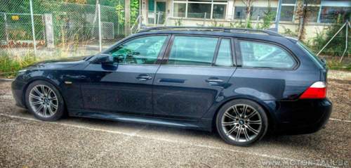

..anbei noch mal ein Bild des gesetzten B12 bzw. Eibach Pro-Kit. Ist mir vorne leider zu weit runtergekommen🙁
Hinten ist es ok.
Wie viele km bist du insgesamt gefahren und wie viel mm/cm ist es denn vorne und hinten runter gekommen?
Immernoch zufrieden mit dem Komfort/Fahrverhalten?

ca. 9000 km, ich schätze, so nach 2-3k war es soweit unten.
Gemessen habe ich leider nicht, mit 30/30 war es angebeben, vorne ist es gefühlt mehr runtergekommen, ob es auch objektiv so ist? Ich fürchte: ja.
Fahrverhalten: ich fand es im großen und ganzen ganz gut, sehr gute Straßenlage und Kurvenverhalten, aber ab und an waren es mir zu viele Nickbewegungen (Headbanging/Stuckerneigung). Der Abrollkomfort über Gulli, Fugen etc. war erstaunlich gut, insgesamt auf jeden Fall langstreckentauglich.

...der ist vorne schätze so 60 mm tiefer. Das sollte eig bei Ebach nicht passieren.
Sicher dass es die richtigen Federn/Traglast für Dein Auto war??
