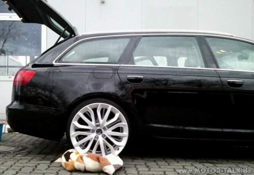

Nun stellt sich neben der Frage, ob ich diese Felgen überhaupt fahren darf noch die Frage nach den Reifen. Wegen der Traglast sind mindestens 245/35/R19 angesagt. Darf/kann man solche "breiten" Reifen auf diesen schmalen Felgen fahren? Es dürfte ziemlich Ballonartig aussehen, wie ich wohl gelesen habe? Allerdings fahre ich gerade 255er Winterreifen auf meinen 8.5j und finde der Reifen könnte auch noch weiter rausstehen, ohne dass es zu schlimm aussieht. Okay, wären dann ca. 7mm mehr auf jeder Seite, könnte schon grenzwertig sein 🙄
Ich finde die Felgen wirklich schön, habe mal eine Fotomontage gemacht. Würde mir schon gefallen! Also: meint ihr das klappt?

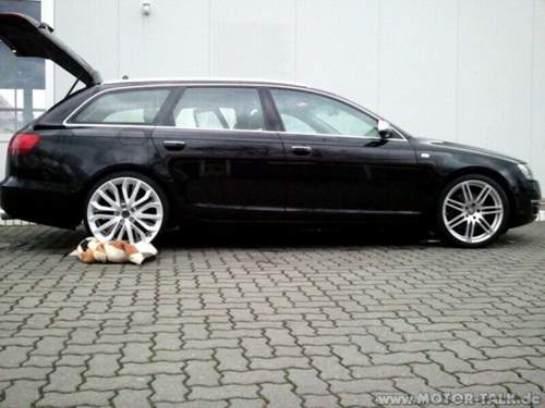

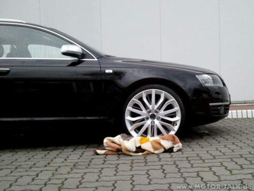

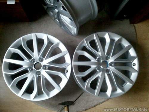

Kleines Update, Felgen sind da, sehen gut aus. Heute mit Dekra Mann gesprochen, es werden 225/40/R19 montiert!
Weitere Infos und Bilder folgen bald, spätestens wenn die Teile dann drauf sind 😎

Nee, 245 und 255 gehen nicht auf so ner schmalen Felge... würde wohl auch echt seltsam aussehen und der Reifen könnte wohl abspringen 🙂. 235/35 wie zuvor angedacht wäre zwar noch möglich, aber da gibt es nur China-Hersteller wie bereits geschrieben.
Der Verkäufer der Felgen war felsenfest überzeugt, 235/40 wäre die richtige Größe 😕, aber das habe ich gleich bezweifelt und der DEKRA Mann sagte auch das passt nicht. Auf meinen jetzigen Nachbaufelgen steht im Gutachten auch als mögliche Kombination 235/35 und nicht 235/40. Ich wundere mich nur, dass der Verkäufer sich dabei echt 100% sicher war. Aber beim eintragen hätte ich damit wohl nur Stress gehabt.
Nun ja, jetzt bin ich auf der Suche nach den passenden Reifen, ein bisschen Zeit habe ich ja noch. Morgen werde ich aber erst mal eine Live vor den Wagen stellen und es mir schon mal angucken, wie es rüberkommen würde. Mach auch 'n Foto davon 😎

Freu mich schon drauf 🙂 Auf den Bilder wirken Sie natürlich wegen der Perspektive wie 20"er, das wäre natürlich noch viel besser 😁
Hoffe, es wirkt trotzdem annähernd so gut, wenn sie dann endlich montiert sind...
Grüße, wumbo
