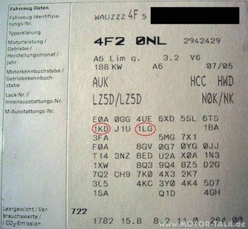

Dann hast Du die kleine Bremsanlage ? Sonst würden 16 Zoll nicht passen...
Gute Frage, ist ein A6 4F 2,7 TDI FL
Fahre auch 4F 16 Zoll auf dem
Ich kann leider nichts zur Traglast finden... aber diese hier sollten das sein ?
7,5J x 16H2 ET37
@DirkReiner schrieb am 14. August 2024 um 22:14:51 Uhr:
Was hast Du denn jetzt im Schein zu stehen ?
Was steht in Deinem ServiceHeft zur Bremse ?
Muss ich die Tage mal schauen, liegt alles zu Hause.
@DirkReiner schrieb am 14. August 2024 um 22:23:23 Uhr:
Dort findest Du die Angaben zur Bremse....
PS. die Felgen sehen aber schrecklich aus... 🙄
Serviceheft
Du brauchst eine Traglastbescheinigung, Zentrieradapter und eine Abnahme. Wäre verkaufen und 4F Felgen kaufen da nicht sinnvoller?
ET37 statt der originalen ET45 sollte eigentlich passen.
