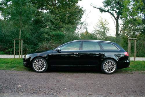

Hallo Freunde,
leider habe ich noch keinen passendes Thema gefunden und hoffe, ein Felgen+Reifen Spezi kann mir hier helfen 😉
Und zwar habe ich diese, wie ich finde, sehr schönen Winterfelgen in 19" vom 4G gefunden 4G0 601 025 P:
http://www.ebay.de/.../350515492564?...
Diese haben leider nur eine Breite von 7.5j, ET33. Zudem sind sie offensichtlich für 4Gs mit Keramikbremse gemacht (weiss nicht ob das relevant ist). Die Traglast ist wie ich aus einem anderen Thread hier entnehmen konnte 725kg, also locker ausreichend für meinen 2.7er. Mit der Et33 sollten Sie auch nicht zu weit drinne stehen 😉
Nun stellt sich neben der Frage, ob ich diese Felgen überhaupt fahren darf noch die Frage nach den Reifen. Wegen der Traglast sind mindestens 245/35/R19 angesagt. Darf/kann man solche "breiten" Reifen auf diesen schmalen Felgen fahren? Es dürfte ziemlich Ballonartig aussehen, wie ich wohl gelesen habe? Allerdings fahre ich gerade 255er Winterreifen auf meinen 8.5j und finde der Reifen könnte auch noch weiter rausstehen, ohne dass es zu schlimm aussieht. Okay, wären dann ca. 7mm mehr auf jeder Seite, könnte schon grenzwertig sein 🙄
Ich finde die Felgen wirklich schön, habe mal eine Fotomontage gemacht. Würde mir schon gefallen! Also: meint ihr das klappt?
Vielen Dank für jede Hilfe!
Grüße, wumbo

Bei der ET 33 könnte der 4F S6 gemeint sein.
Wenn Du kein Gutachten für den 4F hast, könntest Du Dir notfalls eine Einzelabnahme
machen lassen, das Gutachten für den 4G wegen der Traglast würde ich aber auf jeden
Fall mitbringen.
Wenn alles ok ist, nichts scheuert oder die Bremsanlage genug Luft hat, wirst Du schon
den TÜV Segen bekommen 🙂
Danke für die Antworten so weit 🙂,
- okay, in der Auktion steht 4F, darauf gebe ich aber erst mal keine bare Münze.
- ET 33 bei 7.5J sollte ziemlich gut passen, oder? Will keine Karosseriearbeiten...
- Einzelabnahme war mir soweit auch klar, Traglastbescheinigung würde ich entsprechend vorher bei Audi anfordern.
Vielleicht noch mal präziser zur Frage, hat mal jemand einen 245er auf 7.5J montiert? Technisch geht es? Wie sieht es aus, hat jemand ein Foto von sowas? Kann nichts finden 🙁
Wie findet ihr die Felgen auf dem 4F, optisch gesehen, auf dem fake z.B.?
Übrigens, ja, die Felgen gibt es ja z.B. im 4G Konfigurator auch mit 8.5J ET45, wieso ich aber wegen den schmaleren nachfrage: die sind deutlich günstiger 😎
Grüße, wumbo

hier
kannst du dir mal nen 235/45 ansehen,ich find der steht schon ziemlich über! 245er dürfte demnach schon nicht mehr schön aussehen...sofern das überhaupt geht.
Ich würde an deiner stelle zur 8,5 greifen..

Der Link sollte Dir lediglich als kleine Hilfe dienen, wie 245er auf einer 7,5 wirken dürften..., was Du machst ist immer noch Deine Sache.
Ach sorry, habe ganz vergessen mich für den Link zu bedanken, war schon hilfreich (habe Dir jetzt 2xdanke gegeben 😉)! Ich weiss aber immer noch nicht so ganz, ob es grenzwertig noch gehen würde oder schon zu blöd ausschaut...
Aber rein technisch funktioniert denn 7,5J und 245 oder kommt es dann zum walken oder ist es gar nicht erlaubt oder oder oder...
Danke & Grüße,
wumbo
Guten Tag,
ich habe 8J mit 245/45 riefen und 17" felge.
7.5J geht nicht sagt man hier, ist bis 235 breit.
Grusse
Freek123
Niederlande
235 ist auf 7,5J Felge wie gedacht
Bei meinem A6 4B waren die 235 er auf 7,5J 17" Felgen ab Werk und da sah es genau richtig Grade wie es sich auch gehört
Danke Leute,
also wie ist es nun genau, ist es also grundsätzlich nicht möglich / erlaubt einen 245 auf eine 7,5J Felge zu ziehen? Wer hat genauere bzw. verbindliche Infos?
Grüße, wumbo
Vielleicht hilft Dir diese Seite
weiter...
THX promillo, sowas hatte ich gesucht. Also ist es offiziell, man *darf* keine 245 montieren? Damit wäre die Sache ja so gut wie erledigt! Falls diese Tabelle nicht definitiv ist und jemand noch eine andere Quelle hat, bitte auch melden!
Fuck... 🙁
