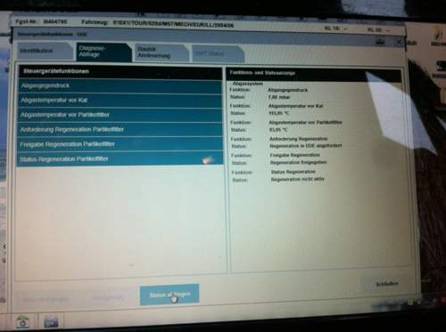

Hallo zusammen.
Ich habe jetzt bereits mehrfach versucht herauszufinden in welchem Abschnitt ich die Daten der letzten Regeneration des DPF finden kann. Unter Antrieb-Dieselelektronik-Partikelfilter kann ich leider nur eine Regeneration einleiten oder einen neuen DPF registrieren. Mich interessiert es einfach nur. Ich habe die AGR Rate auf Maxwert 87mg/Hub eingestellt. Live Daten ausgelesen Injektormengenabgleich Leerlaufdrehzahl usw usw. Ich finde nur die Werte abgasgegendruck letzte Regeneration usw nicht. Was mache ich falsch???

Mach einen kompletten Fahrzeugtest und klicke auf das DDE-Steuergerät. Dann auf Status Steuergerät anzeigen oder so ähnlich - habe es nicht im Kopf. Dort kannst du Stati anklicken und die werden dann Live angezeigt.
Danke probier ich mal.

So ich hab jetzt die DDE angewählt, da steht nur leider nix von letzte Regeneration...
Da steht nur freigegeben und nicht aktiv. Ich habe gestern eine Regeneration angefordert, da ich letzte zeit auch mal Kurzstrecke gefahren bin. Die Regeneration lief prima in ca 20 min durch. Aber ich finde diese letzte Regeneration nicht. Man bekommt die Regeneration ja nicht mit. Das ist echt blöd gemacht.
Hier mal ein Bild.
Welche Rheingold Version hast du?
Bei mir hatte diese Seite ein paar Felder mehr zum anklicken. Unteranderem auch wann und co der DPF freigebrannt wurde
Guck ich nachher mal nach. Danke
Es ist auch abhängig was deine DDE an Infos speichert bzw.abgibt
3.51.13.14601
Ist das die aktuelle Version?
Im Infotext zur Regeneration steht bei mir auch drin dass man die letzte Regeneration und Zustand usw in der Diagnoseabfrage der DDE findet. Alles was fehlt ist letzte Regeneration.... Hmmm
Aktuell nö aber ich nutze die 3.49 und es ist bei meinem drin zusätzlich Ruß ect.
Dein DDE gibt keine Daten preis

Ich habe die Version 3.50.10 und kann auch keine Daten bezüglich letzte Regeneration usw. aufrufen
Ich habe einen f10
Hatte bei einem Bj 2010 e60 sogar mal 2 letzten Regenerationen auslesen können
Wie gesagt hängt am Bj wohl softwarestand eventuell
