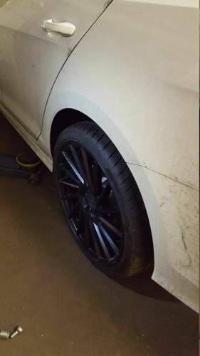

Brauch mal eure meinung. Hab mir von jemanden sommerreifen, keskin kt17 felgen mit et 45, 255/35 R19 gekauft. Jetzt hat nen freund von mir gemeint es sei bei meinem golf 7 avant R-line nur max 225/35 R19 erlaubt. Kann mir darüber bitte jemand etwas genaueres sagen und ob ich das lieber lassen solle mit den 255er aufs auto schnallen ? Ich wäre dankbar über jede Antwort! Vllt hat ja jemand von euch nen einzelgutachten (meint nen kollege von mir).

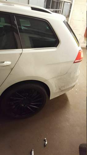

Der typ dem ich die abgekauft habe dessen freund fahrt die gleichen auf nem gtd der soll damit garkeine probleme haben hm

Der filierte Golf gehört nen Kollegen fährt auch 19 Zoll mit Fahrwerk. Ist alles eingetragen und musste auch nichts ändern
Das heißt leider noch gar nichts. Da kommt es jetzt noch auf die Einpresstiefe (ET), die Felgenbreite (J) und den Auflagen im Gutachten an.
Ihr könnt noch so viele Kumpels haben die ähnliche Felgen auf ähnlichen Autos fahren...
Am besten die Reifen aufziehen lassen und ab zum TÜV (ist ja eh eine Abnahme gefordert), der wird dir dann schon sagen welche Veränderungen notwendig sind.
Ok danke hm. Werd morgen mal aus fun 2 reifen aufziehen da werd ich es ja sehen ob es irgendwo schleift .ich mach dann mal nen bild

Also schleifen tut absolut nix. Aber werd mir der sicherheit wegen die erlaubten 225er kaufen
