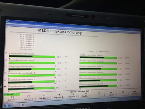

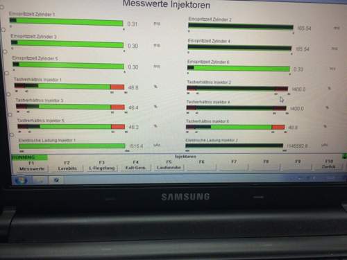

Hallo habe ein ruckeln in meinem e90 318i 143 ps und habe mal paar werte ausgelesen :
Einspritzdüsen 2 und 4 defekt ??
Lg

Warum hast du bei ein 4 Cyl werten bei Cyl 5 und 6
Themenstarteram 26. Dezember 2016 um 13:05
Das hab ich mich auch schon gefragt

Die Zylinder 2 und 4 werden beim 4 Zylinder wie du ihn hast nicht angezeigt, dafür 5 und 6. Ist ein Programmierfehler.

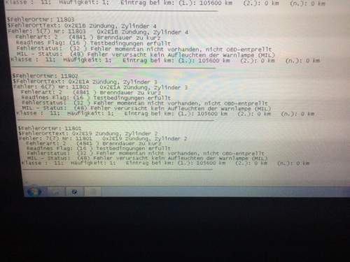

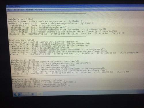

Das Ruckeln ist ein bekanntes Problem.

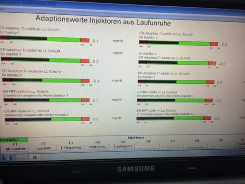

Geb die Leerlaufdrehzahl um etwa 80 1/min an und lösch mal alle Adaptionswerte außer Luftmassenmesser.
Nach einer Adaptionsfahrt von etwa 20 Min sollte es besser sein.
Die Magnetventile der VANOS zu reinigen bringt auch Besserung, noch besser ist Tausch beider Magnetventile.

Update :
Hab den leerlauf auf 800 gestellt aber sackt trotzdem auf unter 600 ab und wieder hoch auf 750/800
Und nu ?
Die Adaptionen schon gelöscht?
