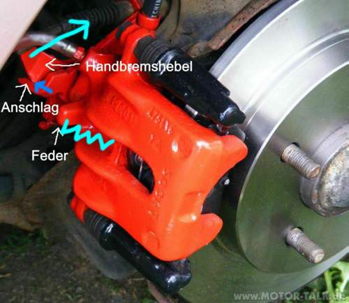

Immer zuerst schauen, ob die Handbremshebel an den Sätteln beim Handbrems lösen bis an ihren Anschlag zurück gehen.
Das Problem ist meistens, dass sich die Außenhülle des Seiles längt, dadurch wird das innere Stahlseil zu kurz. Dadurch bremst die Bremse immer leicht, und die Nachstellung der Sättel kann nicht mehr nachstellen.

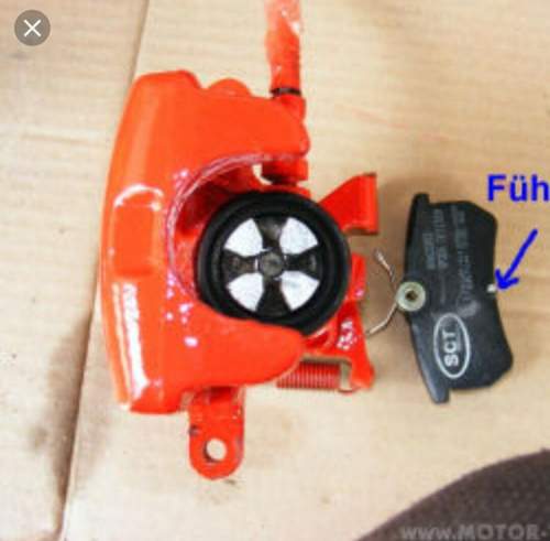

Nockenstellung nicht korrekt ! Alles klar !
@Urgrufty schrieb am 10. März 2019 um 22:35:57 Uhr:
Für mich nicht "alles klar", aber macht ja nichts. Ich vermute, Du meinst damit irgendeine Aufnahme für die Beläge?
Urgrufty meint sicher die Stellung des Bremskolbens, der vier Vertiefungen aufweist. Der Kolben sollte so gedreht werden (s. Bild), daß die Führung auf dem Träger des Bremsbelages in eine Vertiefung reicht. Ansonsten sitzt der Bremsbelag schief und somit nicht komplett mit seiner gesamten Fläche an der Bremsscheibe.
