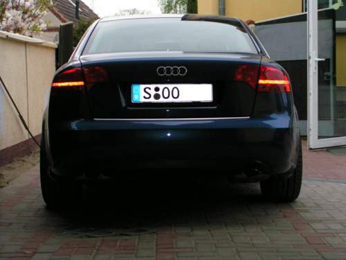

hab heuter meine Spurplatten und Schrauben bekommen
2x15mm und 2x10mm
habe beide ausprobiert auf hintere Achse, und meine Meinung sind die beide zu Groß/Viel.
zwei Foto (von Handy) stelle ich bei. foto wurde mit 15mm Platten gemacht.
also ich dachte ich würde vorne u. hintere Achse je, 2x5mm
was meint ihr ?
viner

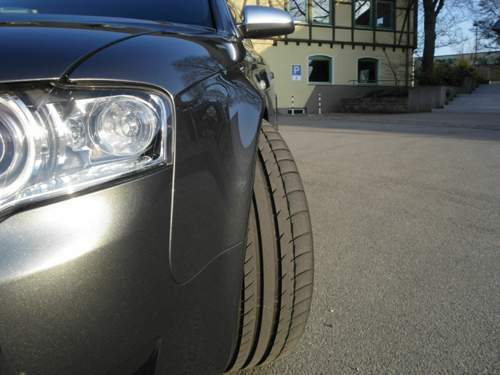

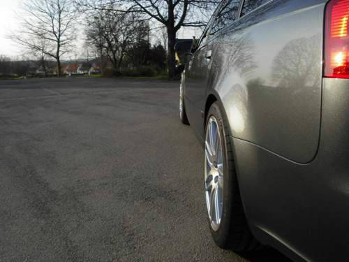

So habe bei mir nun auch 15 mm Platten rundum verbaut mit 8x18 ET43 Felgen. Also sprich eine ET von 28 mit Reifen der Dimension 235/40/18
Allerdings muss ich noch Federwegsbegrenzer verbauen da es vorne so knapp zu ist so das bei Voll eingefederten Zustand dei Kotflügelkante den Reifen berührt.
Mfg
Marcel
Cimg0625
Cimg0628
Cimg0631

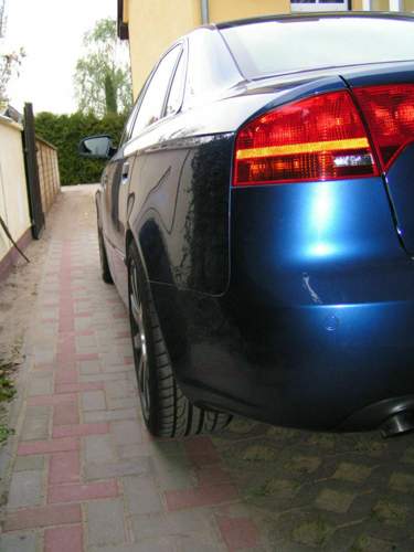

Here we go...
A4-2
A4-3
