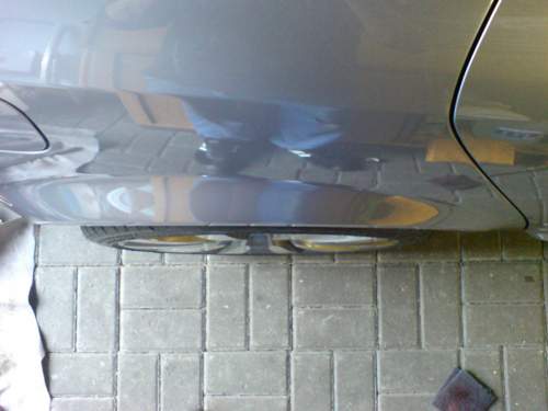

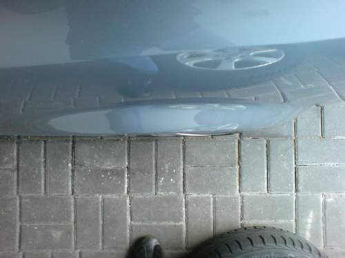

Hey ben-150
Erstamls von oben den unterschied mit und ohne 10mm Platten
Mit-10mm-platten
Ohne-platten

@KA-787
Danke für die Bilder. Sieht ja richtig gut aus.
