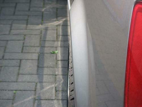

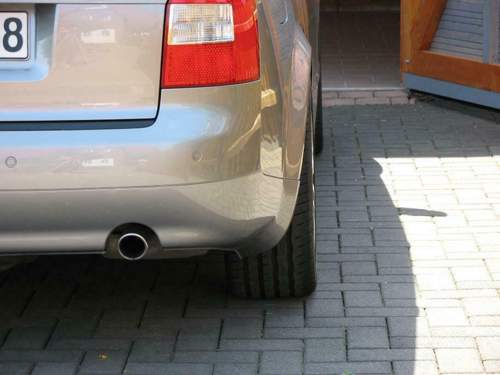

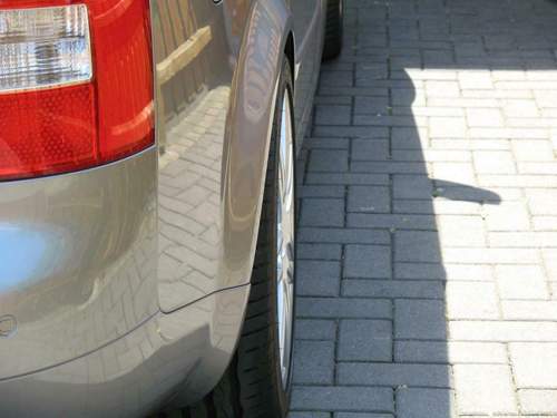

so jetzt mal meine Spurverbreiterung. Habe mir Vorne 5mm pro Seite drauf gemacht und Hinten 10mm pro Seite. Hab beide von SCC. Bin voll Zufrieden. Bei Tüv war ich noch nicht, fahre da Donnerstag hin und dann mal schauen ob er es Einträgt. Glaube aber schon da wo ich gefahren bin hat nicht geschliffen.
Gruß Oliver

Also hinten sieht es bei dir ähnlich oder gar etwas weiter draußen aus wie bei mir. Und wenn dich der TÜV über den verschränkungstest fahren lässt wird dann der Reifen an dem Filz im Radhaus anliegen. ;-)
Manche Prüfer sehen das aber als nicht schlimm und bestehen nicht darauf das man den Filz abschneidet.
Vorne könnte es wie bei mir knapp werden so das du eventuell auch noch Federwegsbegrenzer brauchst.
Aber das sieht man dann wenn beim TÜV der Verschränkungstest mit dem Diagonalen Einfedern gemacht wird.
