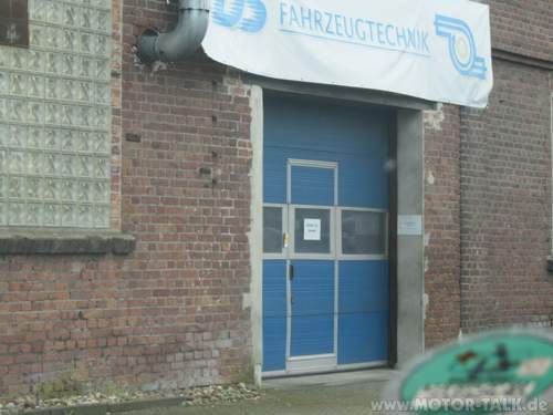

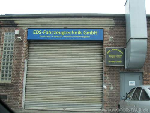

Ich war heute bei EDS, um 10 Uhr hatte ich einen Termin.
Ich bin um 9:57 Uhr hereingebeten worden und freundlich von einer Dame in Empfang genommen worden. Mein erster Eindruck (Fassade siehe Photo) bestätigte sich nicht.😰
Nach einem kurzen Eingangsgespräch trudelten dann auch weitere Mitarbeiter ein, die sich sofort nach Anweisung der Empfangsdame an meinem Fahrzeug zu schaffen machten.😁
