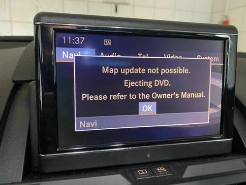

Ich hab von dort bestellt, C Disc 1 hat geklappt und bei Disc 2 kommt Fehler... Jetzt ist natürlich alles weg. Kein Navi keine sprachen Auswahl. Geht nur Englisch.
Was kann ich machen?
Du hast wohl noch eine kleine Festplatte verbaut.
Deshalb passt das neue Kartenmaterial nicht drauf. Du musst wohl die Vorgänger Version besorgen und installieren.
Oder du lässt die Festplatte ändern oder anders aufteilen.
Dann kannst du die jetzige Version benutzen.

Ok.
Wer macht das mit dem auteilen? Oder ist Wechsel schwer?
Das bieten dir eine an.
Der heinzzz kann dir eigentlich weiterhelfen.
Schnell und zuverlässig.

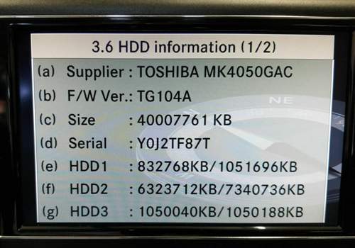

V16 ist bei dem NTG4.0 die letzte Version. Nach den Fotos ist ein Klappmonitor vom NTG 4.0.
Wie immer wieder wird hier das NTG 4.0 mit dem NTG 4.5/7 vermischt.

Die größere Festplatte also 40Gb gab es 2008. Ab welchem Monat weiß ich leider nicht. Ich stelle gleich noch ein Foto ein wo du dann in deinem Comand Menü die Größe von deinem Gerät selber auslesen kannst.
Meiner hat wahrscheinlich kleinere Festplatte drin.
Werde dann morgen schauen.
Unter (C) Size: kannst du im Foto die benötigte 40Gb Festplatte für die V16 sehen.
