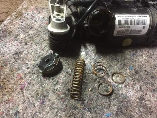

Abend da gibt es noch so etwas im Verteiler sehe schlechtes Foto (sorry) die außen gebogen ist und leicht Luft rauslässt genau da oder auch hinten also dort wo die Ausbeulungen am Verteiler zu sehen sind .
Ach ich haue noch paar Fotos mehr raus für ähnliche Probleme in Kompressor / Kontakte /gebrochene o. Durchgerostete Feder
Vielleicht auch für andere Probleme hilfreich

Sorry... aber die ersten Bilder sind WAS bitte ?
Das ist der Ventilblock von h9inten oder wie ??
BITTE...etwa mehr erlärung oder bser bleiben lassen...
die anderen drei Bilder sind WAS ?
Ich gehe davon aus das es (weiß gerade nicht) Magnetventile der einzelnen Stoßdämpfer sind ?
Dafür gibt es einen REP Satz bei Audi für recht günstig Geld...
Hat aber alles nichts mit dem Absenken zu tun was hier behandelt wurde.
Gibt es einen Grund für Deinen Beitrag ?? Was möchtest Du uns mitteilen ??
Hier noch
Korrodierte Kontakte + - Kompressor
Sehr oft für überhitzten Luftkompressor verantwortlich
Inclusive korrodierter Feder die mehrfach gebrochen ist
Ach sorry allgemein hinzugefügt
Wusste nicht das es hier so empfindlich ist
