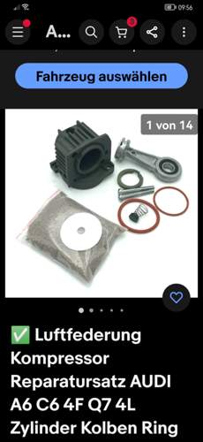

Hallo! Welche Teile hast du denn im Kompressor neu gemacht?
Dieses Magnet Ventil sitzt meines Wissens im Kompressor. Der Fehler kommt recht häuft wenn der Kompressor alt ist oder Wasser gezogen hat. Dann rosten innen kleine Federn und das Ventil arbeitet nicht mehr zuverlässig.
Hallo Sentinel
Ja genau das habe ich ja alles neu gemacht... siehe Bild bis auf den Kolben und ich muss sagen der Kompressor sah auch noch sehr gut aus.

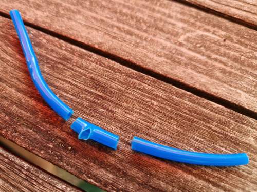

Jetzt geb ich noch meine Abschlußmeldung:
Da hab ich mich schön selbst verar*. Ich habe den Ventilblock getauscht. Gegen den Kompressortausch ist das ja ein Spaziergang. Dann hab ich versucht, die Federung der Vorderachse zu füllen, aber er kam immer noch nicht hoch. Stattdessen ist mir ein Zischen aufgefallen. Also nach verfolgt, und der neue Schlauch hatte schon ein Loch. Ich muß den zu dicht an heißen Teilen vorbeigeführt haben; denn ein Stück um das Loch drumrum war weicher und größer als normal. Also wohl aufgrund der Wärme geplatzt.
Also ein Stück rausgenommen und mit Hilfe zwei weiteren Verbindern ersetzt. Gut, daß ich ein paar mehr gekauft hatte. Und natürlich etwas umgeleget, weiter vom Motor weg.
Ich hab ihn im Wagenhebermodus abgestellt, und jetzt hält er zumindest schonmal seit gestern nachmittag.
Noch eins: die Regellage musste ich neu einstellen. Ich vermute mal, die hat er durch den Kompressortausch verworfen.
Sind das 4x2,5mm oder 6x4mm schläuche?
Weder noch. Mein Ersatzschlauch hat außen 4 mm, innen 2,5. Die originalen sind dickwandiger, aber außen 4 mm.
