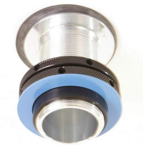

Ja das selbe Auto, und es sind die richtigen federn, habe schon nachgefragt, leider keine Lösung, das es da so gravierende u terschiede gibt komisch
dreht bei Dir der Federteller ebenfalls durch, wenn Du versuchst die Höhe hinten zu verstellen? Ich habe noch ca. 2mm Restgewinde nach dem Einbau und kann nichts verstellen, da auch der Federteller mitdreht. Kann weder in die eine noch in die andere Richtung verstellen, unabhängig davon, ob Rad be-/entlastet ist
@Motch schrieb am 5. November 2018 um 16:38:12 Uhr:
Ja das ist eh ein Alt bekanntes problem, hatte ich auch schon bei dem H&r gewinde damals, einfache Lösung ganz ein dünnes doppelseitiges Klebeband, z. B. Tesa, am Unterteller drauf und mit der karosserie verbinden, hält bombenfest und kannst ab jetzt verstellen, Aufgebot natürlich, sonst ist zu viel Spannung drauf, könntest du mir ein Foto schicken von deiner Tieferlegung, were echt Intressant, mfg roman
Willst du hoch- oder runter- drehen.
Wenn du hochdrehen willst, kannst du die obere Kontermutter bis zum Anschlag drehen, damit kontern und die untere Mutter rausdrehen.
Ich hab bei meinem Bilstein GW da Gummis.
Ein Satz von den Gummis hab ich noch, wenn du Interesse hast. (Musst nur den Versand bezahlen)
Also bei meinen H&R Clubsport gewinde, oder KW V3 hatte ich bis jetzt nie Probleme beim verstellen. Eher das es schwer ging wegen der hohen Vorspannung.
@monstermolt schrieb am 5. November 2018 um 20:32:57 Uhr:
Ich verstehe nicht genau, wie Du das mit dem kontern und den Gummis meinst. Es ist bei mir so, dass Federteller (da ist das Gewinde drann) und Verstellring (Mutter) sich nach dem Einbau nur als Ganzes (gemeinsam) drehen lassen. Somit keine Verstellung möglich. Federtellerrand ist nur wenige Millimeter dick und total rund, so dass ich es nicht schaffe, ihn irgendwie festzuhalten, damit er nicht mitdreht. Ich kann weder hoch noch runter, da Mutter und Gewinde dreht. Beidseitig dasselbe Problem. Ich versuche morgen mal ein Foto zu machen.

Hier hab ein Foto bei der Hand :-)
Screenshot-20181106-053908
Scheinbar hat Eibach keine Kontermutter.
Bei mir sieht das so aus.
Das Gummi kommt zwischen Karosserie und Federteller damit der nicht mit dreht.
