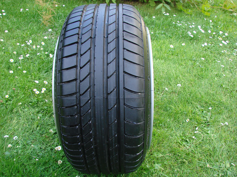

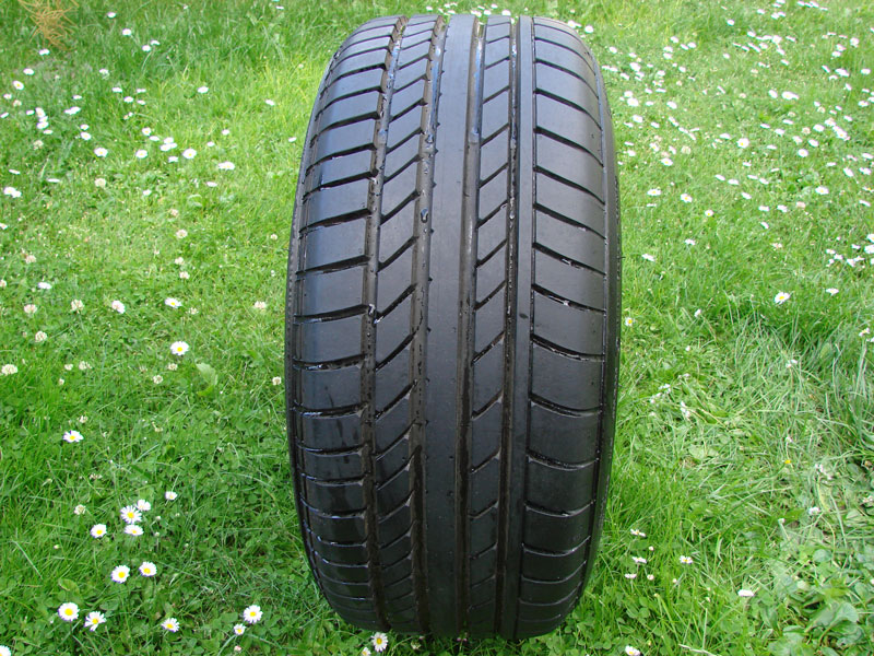

also es gibt 2 sachen die es ausmachen ob eine felge passt oder nicht.
einmal die einpresstiefe,je niedriger diese ist,desto weiter geht die felge nach außen.1ET = 1mm
also ist eine 8" felge mit ET35 10mm weiter draußen wie eine mit 8" und ET45
des weiteren spielt die felgenbreite auch noch eine wichtige rolle.
so passt z.b. eine 8" breite felge mit ET35 gerade noch so vorne,während eine 7" breite mit ET35 leicht passt.
eine 8" breite felge ist im vergleich zu einer 7" breiten auf der außen und innenseite jeweils um 1/2" größer.
noch wichtig dazu ist (beispiel):
z.b. eine 8" breite felge mit ET 35.
auf diese felge montierst du 255-er reifen.diese wirken sehr wulstig und gehen leicht am rand über die felge raus.somit hast du eine viel größere radlauffläche bzw. fläche die du unter dem kotflügel bekommen musst.
beispielfoto:http://i4.ebayimg.com/01/i/000/aa/4b/5656_1.JPG
machst du hingegen 215-er reifen auf diese 8" breite felge,so gehen diese von der felgenkante schräg nach innen.die radlauffläche ist viel weiter innen.
Beispierfoto: http://www.autoumbau.de/steffan/9.jpg
extrembeispiel: http://www.autoumbau.de/steffan/14.jpg
die Radgröße ist hier egal,ob 17,18 oder 19 Zoll.
Hast du auch vielleicht ein Beispiel wie eine 8" bzw. 8,5" Felge mit 235Bereifung aussieht und ET35 ?
Habe nämlich schon im Forum eine antwort auf die Frage bekommen das ne 235 ET35 vorne nicht passen würde so das ich mein Fahrzeug ziehen müsste.
Mir wurde empfohlen vorne 225 ET45 und hinten 225 ET35.
Danke im Vorraus für deine Antwort.
MFG
Lukas
ich empfehle dir vorn 8" breite zu kaufen mit ET 45 und 5mm Spurverbreiterung.
hinten das selbe oder ET35 (das ist ein wenig mehr platz an der hinterachse)
bei 8,5 ca. vorne ET 40-42 und hinten ET 38-40.
alle beispiele mit 225-er reifen.die passen optimal zu 8 und 8,5 breiten felgen
