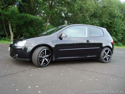

Hi
Habt ihr ein Paar fotos von Tieferlegungen parat? Ich suche Fotos von versch. Tiefen Golfs mit 18 oder 19 zöllern um mal zu gucken wie das so aussieht. Ich bin mir nämlich noch unsicher und weiß noch nich genau wie tief ich meinen machen soll.
Optimal wärn foto von einem golf mit 18" 225/40 und 30/30 bzw 35/35 :)
Danke schonmal
mfg werner

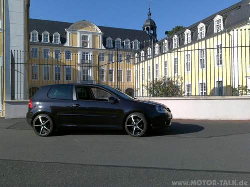

PS.: wurde gebeten Fotos hochzuladen :D
Dsc01440
04082009180

Original geschrieben von roshman
was kann passieren wenn ich jetzt auf meinen golf die 50/40 Federn draufhaue ich hab glaub einen trendline:D????
Also Du mußt dann wahrscheinlich eher als normal die Stabis, Stoßdämpfer und oder Koppelstangen wechseln lassen und gleich gegen welche vom R32 einbauen lassen!! Nun kommt es drauf an wieviel das ganze kosten könnte, vielleicht kommst du mit nem Fahrwerk dann vielleicht billiger?? Außerdem mußt Du es ja eintragen lassen, was alles bei 35 er H&R entfällt und wo auch der Preis besser ist!!
Naja ist Dein Ding, sind nur Möglichkeiten aufgezählt, die passieren können!!
Hier nun mal paar Fotos von mir mit 35 er H&R Federn mit 7,5x18 mit ET45 von Ronal und 215/40R18 drauf!!
Also ich hab momentan 50mm KAW im Golf. Eigentlich keine Probleme, aber ich denke, dass es auf Dauer >70.000 zum Verschleiß führen kann.
Außerdem hängt der Arsch bei KAW tiefer. Auf dem Bild steht der Wagen jedoch schräg, wodurch das nicht zu sehen ist.
Im A3 hatte ich 3 Jahre lang 50er Federn mit Seriendämpfer, alles kein Problem.
Siehe Bilder. Beides mit Federn.
