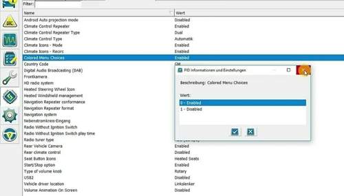

@Skippe_NE schrieb am 10. Mai 2019 um 17:59:00 Uhr:
Gibt es ggf noch etwas neues ? Bzw hat sonst noch wer neue Codes herausgefunden ?
Wunderbar geklappt hat bei mit:
- ST Logo einstellen
- Klima Steuerung
- Sitzheizung + Lenkradheizung
- Andere Farben bei den Menü Punkten
Ich habe mich gestern auchmal dran gesetzt und das ST Logo, Auto Look sowie Sitz und Lenkradheizung eingestellt. Leider habe ich bei Forscan den Menü Punkt mit den farbigen Buttons nicht mehr gefunden.
Oder muss man den codieren?
@TNT0068 schrieb am 28. Juni 2019 um 07:01:22 Uhr:
- Klima Steuerung
Was für farbige Buttons?
Müsste in APIM Modul Konfiguration sein.
Colored Menü choices auf enable stellen.
Hab grade nachgeschaut. Also die Farben der buttons muss nun über das Hintergrund Thema ganz unten im APIM Modul eingestellt werden habe das GT theme genommen und die farbigen buttons da. Allerdings beim verlassen des Fahrzeugs steht dann als Logo wieder das blaue ford Zeichen.
stilne718 war schneller ^^
Das ST Logo habe ich als letztes gemacht und alles läuft top.
