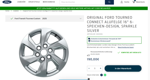

War eigentlich dabei die 16" Alus (für den Winter) auf der Ford Webseite zu bestellen, jetzt bin ich mir aber nicht mehr sicher ob ich die 16er aufziehen darf.

Sicher das die 16" nicht nur für die Transits (Handwerkerausführungen) gedacht ist?
Mein Händler meinte 16er wären ok.... 😁
Ford Webseite meint die passen auch... 🙂

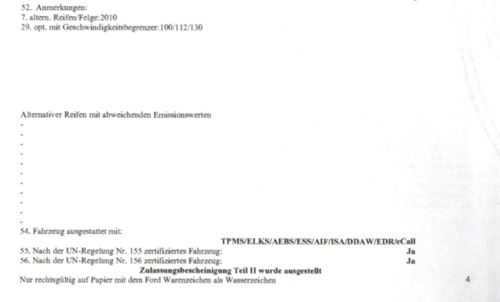

im CoC steht wohl aber was anderes, weshalb die Frage an dieser Stelle ob einer bereits einen mit 19er Serienbereifung hat.
Edith:
Inzwischen hat mir der Händler meine CoC zugeschickt, leider steht bei alternative Bereifung.....nichts!
wie kann das sein?
Darf ich nur noch 19er Schlappen anziehen? 🙁
Screenshot-2025-01-07
Aber Reserverad in 16 Zoll geht?
Ich hab auch active mit Serie 17". Im COC steht auch nix anderes. Keine 16" und keine 19".

Ich sehe aktuell einiges an Widersprüchen, Händler, CoC, Online Reifenhändler... Ich sehe es schon kommen, dass ich den Kahn von Brandenburg bis nach Augsburg im Winter auf Sommerreifen runterfahre.
Alternative Bereifung
Serie

Theoretisch "passen" erstmal alle original Fordfelgen von 16" bis 19" laut Website. Diese weis ja auch nicht was in den individuellen COC Papieren steht.
Über den Zubehör Handel können auch andere Felgengrößen mit gültiger ABE/Gutachtenunter Berücksichtigung von Auflagen verwendet werden.
Teilweise ist auch eine Tachokalibrierung erforderlich...

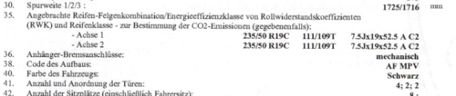

also ich glaube mal es macht schon Sinn, dass man auf ein Fahrzeug, welches 16 oder 17 Zoll ab Werk drauf hat, keine 19 Zoll in der COC einträgt! Der Reifen bzw. die Rad-Reifenkombination mit 19 Zoll hat eine Differenz von fast +2 cm in der Höhe und fast 10 cm im Umfang. Wenn ich sehe das unser Transit mit den 16 Zoll nur eine Tachoabweichung von 2 KM/H bei 125 KM/H hat, dann fährt er mit den 19 Zoll wohl erheblich schneller als das Tacho anzeigt. Also muss definitiv der Tacho angeglichen werden.
VG Ralf
da bin ich Grunsätzlich bei euch, aber was bestelle ich mir nun für Felgen, damit ich sicher und ohne Gutachten die 600km Heim fahren darf?
235 50 R19 Felgen als Winterreifen? Eine alternative geht aus den CoC scheinbar nicht hervor
