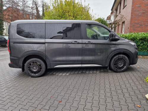

Ich bin auch auf der Suche für Winterreifen. PHEV L2 Active.
Also, ich habe mich jetzt für die 17" entschieden. Sieht zwar echt bescheiden aus, aber was soll’s.
ja ich werde ja auch die Serien 17" vom Sort im Winter fahren, das wird ähnlich aussehen.... Hoffe das hier im nächsten winter dann die kommende Tieferlegung (20-30/40) ein wenig was bringt und vielleicht noch die Distanzscheiben

@jecko368 schrieb am 4. Dezember 2024 um 14:31:37 Uhr:
@crash12345 schrieb am 19. November 2024 um 12:00:32 Uhr:
Das Chrome Blue sieht auch cool aus. Täuscht das auf dem Foto oder hat die Stoßstange eine andere Farbe? Hast Du noch mehr Bilder?

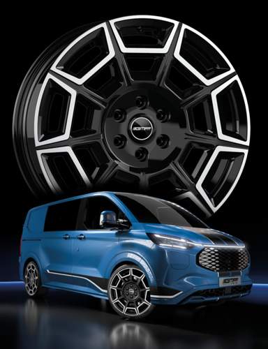

Schön langsam wird's bei mir auch akut mit den Winterreifen, mein Bus steht schon in Koper, ich befürchte da wird sich jetzt nicht mehr viel tun mit ABE's für den Phev, ich möchte mind 18"...
Plan B wäre, dass ich jetzt mal Winterreifen auf die originalen 19er aufziehen lassen und im Frühjahr wieder zurückwechsle. Dauerlösung ist das keine, die Reifen leiden beim montieren / demontieren ja auch. Aber ich kenne jemand der das ständig macht weil leasinauto und er geld für Felgen sparen möchte 😉
Bis nächsten Herbst wird dann hoffentlich was verfügbar sein in 19", hier gäb's z.b. schon die GMP Pervan, leider bisher nur mit ABE für den Diesel...
Reifen kommen dann 235/50 r19 mit LI 103 drauf, da gibt's eine gute Auswahl.
Oder meint jemand dass das keine gute Idee ist?
1000064010
Hm, ich hatte mal GMP für 2 Wochen auf dem Cupra, selten eine so schwere Felge gesehen (19"😉 bzw getragen. Haben dann gegen Japan-Racing getauscht, ich glaub die waren 3-5kg pro Felge leichter.... Also Vorsicht. Immer das Gewicht der Felge vor dem Kauf anschauen.
Auf dem Bild sehen die aber eher wie 20, wenn nicht sogar 21" aus 😉
Nein, die Stossstange hat die selbe Farbe. Mehr Bilder vom meinem Fahrzeug findest du im „Liefer- / Wartezeit All New Tourneo Custom (2024)“ Thread auf Seite 119

Ja da hast du recht, in 19" hat die GMP tatsächlich fast 19 kg, Danke. Ist halt oft das Problem dass die günstigeren Felgen schwerer sind...
Die auf dem Foto sind bestimmt 21", gelistet sind die noch nicht.

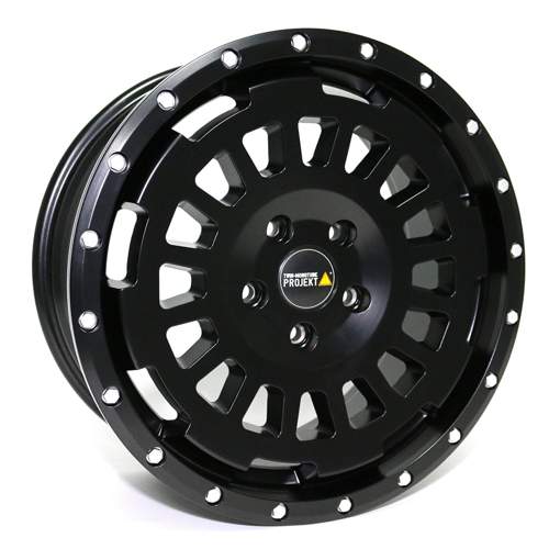

Die Twin Monotube Felgen gibt es mittlerweile auch für den Transit und Tourneo Custom
Twin-monotube-at1-felge-mit-ring-transit-custom-montagebeispiel
Twin-monotube-felge-18-zoll-sprinter-crafter-tmp-fe-at18-hd-blk
Tmp-fe-at18-monobloc-schwarz
