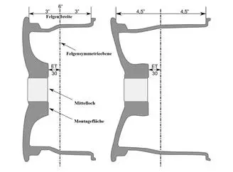

Bin gerade am überlegen welche Felge ich für den Winter nehme. Mit 19" 235er Reifen sind ja Schneeketten nicht erlaubt. Die 17er "verfallen" sich etwas in den Radhäusern für meinen Geschmack.
In den Radhäusern dürfte zwar vom Durchmesser her genug Platz für Schneeketten bei 19er sein. Bei einem Vorführer da passte allerdings mein Finger grad so rein seitlich nach innen zwischen Federbein und Reifen, wahrscheinlich liegt's daran dass es nicht geht weil "normale" Schneeketten da keinen Platz hätten.
Jetzt habe ich gesehen das es von Delta 18" Felgen gäbe die für den Tourneo zugelassen sind: https://shop.delta4x4.com/.../2952?number=FPC6C0407FM.XYZ.1000
Reifengröße wäre hier 235/55 R18 vorgesehen. Für diese Größe gibt's eine große Auswahl von Winterreifen mit Traglastindex 104, also lt. maximaler Achslast ausreichend für den Tourneo. Damit kommt man allerdings auf etwa dieselben Aussenabmessungen wie bei 19er, also von daher auch wahrscheinlich nicht besser Für Schneeketten geeignet.
Aber: die Felgen haben eine Einpresstiefe von nur 40mm, die originalen 19er haben 52,5. Das heißt man würde um 12,5mm nach aussen kommem, was die größere Breite gegenüber den 215/17er mehr als ausgleichen würde. Das würde genug Abstand zum Federbein für Schneeketten bedeuten. Und optisch wär's auch schöner wenn die Reifen etwas weiter aussen sitzen. Allerdings haben die Felgen auch 8,5j breite statt 7,5 bei den originalen Felgen, dadurch würden die Reifen wieder etwas breiter ausfallen...
Jetzt bin ich mir zwar noch nicht sicher, wie diese Felgen am Tourneo aussehen, zudem sind sie schwer und teuer. Aber könnten grundsätzlich Felgen mit diesen Abmessungen und der Reifendimension für Schneeketten geeignet sein?
Deine Berechnung, bzw Vorstellung passt leider nicht ganz.
Wenn du jetzt statt 7J eine 8J Felge nimmst, ist die Felge in Summe 25,4mm breiter.
Also auf die Felgenmitte bezogen innen und außen dann 12,7mm mehr. Würde jetzt die ET nicht angepasst, also auch ET52 bezragen, würde die Felge 12,7mm weiter nach innen und außen stehen, was dann zur Kollision mit dem Federbein führen würde. Deshalb hat die breitere Felge ET40, damit der Abstand innen zum Federbein identisch ist.
Bezogen auf die Optik bedeutet das, die neuen Felgen wurden ca. 25mm weiter aus dem Radkasten schauen., aber die die Freigängigkeit bzgl. Schneeketten bringt dir das nix. Wenn du mehr Abstand nach innen brauchst, musst du eine gleichbreite Felge, mit geringerer ET nehmen, also zb 7,5J ET40, dann hast du 12 mm mehr Platz als Serie zum Federbein hin
Siehe:
https://www.oponeo.de/gfx/Articles/s/Felgen03-005088.webp
Ja das hatte ich auch schon vermutet dass der Abstand von der Felge zum Federbein gleich bleiben sollte. Aber die engste Stelle ist ja zwischen Reifen und Federbein. Und der Reifen wächst ja nicht um ein Zoll mit, sonst würde ja aus dem 235 ein 260er Reifen.
Nachdem die Lauffläche des Reifens gleich breit bleibt und unten je Seite 12,5 mm hinzukommen, hätte ich jetzt angenommen dass - zumindest theoretisch - sich die Reifenbreite um die Hälfte des Breitenzuwachses der Felge ändert. Das wären dann theoretische 6mm die je Seite hinzukommen würden, das würde 6 mm mehr Abstand zum Federbein bedeuten bei 12 mm weniger Einpresstiefe.
Ich werd mal versuchen was über den Hersteller rauszufinden, der sollte ja eigentlich wissen ob seine Reifen - Felgen Kombi für Schneeketten zulässig ist. Ggf gibt's halt eine Einschränkung der Freigängigkeit und es sind vielleicht nur dünngliedrige Schneeketten zulässig.
Oder es wird halt sowas wie die (sauteure) RUD click2go, die würd mir wahrscheinlich auch reichen für den Notfall, die brauchen gar keine Freigängigkeit innen.
Noch ne grundsätzliche Frage weil's mich interessiert: Bei Tieferlegung sind dann gar keine Schneeketten mehr zulässig, oder gibt's da Ausnahmen?
