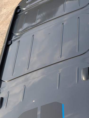

Es hatte doch mal jemand Probleme mit dem Dach, also deformiertes Dach bei einem TC der ersten Serie, diese ohne Versteifung. Was ist den da rausgekommen?
Anbei Bilder mit dem Versteifungen, es ist denke ich besser, aber gut ist was anderes, technisch bekommt man das auch schön hin ohne Verformung an den Versteifungen (Beginn und Ende).... Aber naja ich sehe mein Dach zum Glück nicht oft von oben ;-) hier kommt für mich der erste Pluspunkt vom PanoramaDach ins Spiel, da gibt's diese Verformungen nicht :-)
Bild #211558080
Bild #211558083
Bild #211558086
Zitat:@golfgtitdi schrieb am 12. Juni 2025 um 09:17:30 Uhr:
Es hatte doch mal jemand Probleme mit dem Dach, also deformiertes Dach bei einem TC der ersten Serie, diese ohne Versteifung. Was ist den da rausgekommen?Anbei Bilder mit dem Versteifungen, es ist denke ich besser, aber gut ist was anderes, technisch bekommt man das auch schön hin ohne Verformung an den Versteifungen (Beginn und Ende).... Aber naja ich sehe mein Dach zum Glück nicht oft von oben ;-) hier kommt für mich der erste Pluspunkt vom PanoramaDach ins Spiel, da gibt's diese Verformungen nicht :-)
Was haste denn da für ein weißes Loch im Dach 😳
Vogelscheiße
