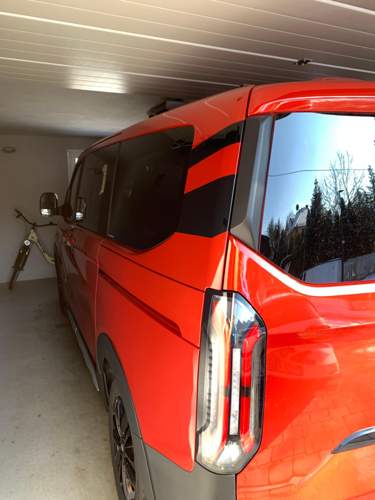

@T-Dog schrieb am 9. März 2025 um 10:00:59 Uhr:
@michimunich
Du hast den Active in dem schönen rot mit 19 Zöllern? Evtl. würde ich den genau so nehmen. Hast du ein paar schöne Bilder für mich, die du mir zukommen lassen könntest? In dem dunkelgrau finde ich ihn auch schick, aber dann ist er so grau wie die Straße und Beton.
Das Grau war für mein Geschmack nicht so schön wie das vom VW Golf 8 GTI zB. sonst hätte ich das genommen.
Das Rot / Orangemetallic ist Mega mit den Active Elementen und schwarze Felgen.
-> Ich warte noch auf die 19" und 20" Zoll Nimah Felge von Autec. Die kommen als SR drauf. Die Serien 19" werden dann WRs.
H&R Tieferlegung ist auf dem Foto mit den Serien 19"
schon verbaut.
Die Chromleiste und hinter den Scheiben hab ich schwarz glanz foliert, sowie am Heck a la T6 Edition.
Das Ford Logo vorne auch Gelbadge schwarz/grau. Hab ich aber grad keine Bilder zur Hand.
Soll noch eine Spoilerlippe dran, da bin ich aber noch auf der Suche.
Bremsbacken werden noch in Grau lackiert.
Artisan Red
Streifen
Streifen Heck
Musst du die 20 Zöller abnehmen lassen? Was kann denn maximal gefahren werden auf dem Bus?
Wenn du 19" Serie in den CoC Papieren eingetragen hast kann man nach aktuellem techn. Stand 20" mit 255/40 R20 104 fahren, vorausgesetzt es ist ein gültiges Gutachten / ABE für dein Fzg. vorhanden.
Vorführen musst die Bereifung in jedem Fall.
