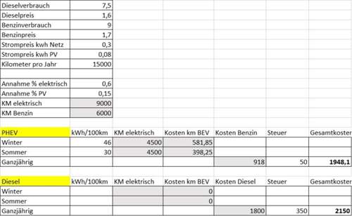

Wir fahren tatsächlich meistens Strecken zwischen 18-35km..mehr am Stück eher seltener. Das sind zwar keine krassen Kurzstrecken, aber im Winter schafft es der Diesel gerade so warm zu werden..
Nun ja, ich habe mal eine eher pessimistische PHEV Kalkulation für uns gemacht (@Halligalli72, habe ich an deinen Werten orientiert) ... wirtschaftlich geben sich dann der Diesel und PHEV wenig.. wenn wir mehr %-PV tanken wirds noch bisschen besser. Ich denke unterm Strich könnte uns das schon taugen, zumal ihr ja alle sagt dass er sich spritziger fahren lässt.

@PatBlanco schrieb am 13. Januar 2025 um 20:40:54 Uhr:
Wenn du die Rechnung aufmachst, musst du aber auch den Ankaufspreis sowie die KFZ-Steuer mit einfließen lassen.
Beim Diesel gibts ja diverse Motorisierungen mit 6 od 8 Ganggetriebe sowie FWD od AWD. Da gehen die Preise erheblich auseinander.

Steuer ist berücksichtigt. Ankaufspreis nicht, das stimmt.. da ich nicht weiß wo ich beim Hybrid preislichande.. der Hybrid darf nicht viel teurer werden, sonst geht die Rechnung nicht auf. Reparaturen und Service sind auch nicht berücksichtigt, das wird mir aber zu komplex dann 😉
Da der Verbrenner nie alleine aktiv ist, verfälscht es das Bild, wenn man "fiktiv" ausschließliche Verbrenner-Km berechnet. Das gibt es beim TC PHEV einfach nicht. Vielmehr sollte man durch die Nachtank-Methode von Tankstopp zu Tankstopp ermitteln, wieviel Liter der Wagen benötigt hat. Ich komme mit einer Tankladung z.B. so ca. 1.200 Km weit. Gleichzeitig weiß ich durch die Wallbox, wieviel Strom ich tanke. Auch dies setze ich dann auf die gefahrenen Km in Relation. So weiß ich, wieviel Kw/h und Benzin ich im Durchschnitt je 100 Km im HYBRID-Modus benötige.
Es ist beim PHEV also immer eine Mischkalkulation beider Antriebe. Man kann keinen für sich losgelöst betrachten. Das funktionier nur bei reinen Verbrennern oder reinen E-Autos.
Das Ziel ist es natürlich immer, den Stromanteil möglichst hoch und den Verbrenner-Anteil je 100 Km möglichst niedrig zu halten.
Das hängt dann letztendlich vom Fahrprofil ab. Meine täglichen 80 Km fast ausschließlich über die BAB sind leider sehr ungünstig. 40-60 Km je Tag (bis zur Nachladung) und möglichst mehr Landstraße und Stadt wären für den E-Anteil natürlich deutlich besser. Mir geht also zwischendurch der Strom aus, so dass der Verbrenner leider ran muss bzw. das Autobahn-Tempo erfordert leider zu viel Energie. Andernfalls käme ich mit einer Tankladung noch deutlich weiter.
Der PHEV liegt Brutto Liste ziemlich genau auf dem Preisniveau des 170 PS FWD Diesel.
