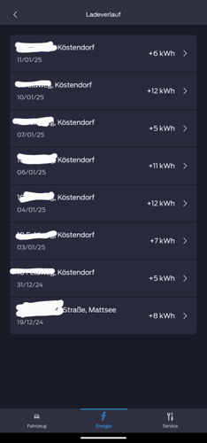

Ich habe noch 298 Kilometer im Benzin-Tank (50%) und bin 820Kilometer gefahren. Dafür habe ich laut Wallbox 299,99kwh nachgeladen.
Also 31Liter Benzin á 1,66€ + 300 kwh á 0,36€ = 159,46€ auf 820 Kilometer. Das heißt der Kilometer kostete mich bisher ca. 19,45 Cent reine Energiekosten.
@GooGell hast du schon mal geschaut ob die Angaben der Wallbox mit den kWh lt. App zusammenpassen? Ist unter Energie/Ladeverlauf. Ich lade an der SchuKo Dose und hab daher keinen Vergleich 😉
Ladeverlauf

@GooGell schrieb am 14. Januar 2025 um 06:54:16 Uhr:
Das ist aber ziemlich viel.. wenn man das umrechnet, entsprechen die Kosten einem durchschnittlichen "reinen" Benzinverbrauch von 11,4 l.
Das klingt aber irgendwie unplausibel.
Wenn du rein elektrisch gefahren wärst, hättest du ja ca. 36kWh/100km verbraucht. Aber du hast in der Zeit ja auch noch 31l Benzin verbraucht...

@76er_ @PatBlanco, kam mir auch komisch vor, aber die Werte der jeweiligen Teilladungen stimmen fast mit der App überein (die Differenz sind so in etwa 13%, vermutlich Ladeverluste).
Das Auto selbst sagt auch einen Durchschnittlichen Stromverbrauch von 36kwh an, was somit ja auch plausibel ist.
Liegt bei mir aber auch vermutlich daran, dass ich das Auto jeden Tag mindestens 1 mal vor klimatisiere um die drei Kinder in den Kindergarten, Krippe und so zu bringen.
