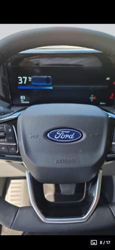

Habe hier einmal 2 Bilder, ich weiss Bild 1 ist der BEV, da steht bei 37 Prozent Batterie eine Reichweite von 83KM. Oder Interpretiere ich das Falsch? Aber in Bild 2 ist es ein PHEV und da steht bei 98 Prozent 75KM, ist es in diesem Fall auch die errechnete Elektrische Reichweite oder die Reichweite aus Elektro und Verbrenner? Oder vielleicht nur die Gesamt Kilometer? Vielleicht kann mir hier ja jemand der seinen PHEV schon hat eine Auskunft geben

Also 75 km hatte ich bei meinem PHEV noch nie auf der Anzeige als Reichweite

Bei sparsamer Fahrweise in den Tagen vorher zeigt mein Phev bei 100% Akku eine Reichweite von etwas über 60 km an. Wenn ich aber vorher auf der Autobahn flott unterwegs war, ist die rein elektrische Reichweite knapp unter 40km.
Verbrenner Reichweite steht rechts unten bei der Tankanzeige separat.
Ist bei uns auch so. Die Prognose passt sich dann während der Fahrt entsprechend an.

Über 70 km E-Reichweite bekomme ich öfter angezeigt, meistens dann, wenn ich tagelang auf Kurzstrecken/im Stadtverkehr unterwegs war. Diese Reichweite kann ich (im Stadtverkehr) meist auch rein elektrisch fahren, manchmal sogar mehr.
