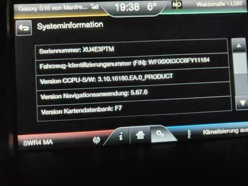

Hallo Doc und alle
gestern bin ich endlich mal durch deine Hilfe dazu gekommen, dieses Sync 2 Updates zu machen. Allerdings hatte ich vor lauter Nervosität vergessen, dass ich erst dieses Update
https://www.dropbox.com/.../...de_3.10_16180_to_3.08_15128_LP3.zip?...
benutzen muss.
Ich habe gleich dieses
https://mega.nz/#!PkIgRKCK!_hi2wjUAFmG2tQ1IdvKue4to5tevdnAoajiZn8-IJAw
genommen.
Danach habe ich dann das Ganze noch mal gemacht und zwar so wie du es empfohlen hast. Aber komischerweise klappt das immer noch nicht so richtig. Ich hatte die F7 Karte reingemacht, die ich ja schon eine halbe Ewigkeit vor der F4 drin hatte. Hab dann eine schon vorhandene Adresse benutzt, um zu sehen, wie das jetzt funktioniert. Minutenlanger verzögerter Aufbau bis die Routenbestätigung im Display einigermaßen angezeigt worden ist. Kann es möglich sein, dass ich noch diverse Einstellungen manuell tätigen muss? Nach ca. 8 km Fahrt kam dann mal einen Hinweis, dass ich rechts abbiegen soll. Und plötzlich kam dann wieder eine Systemwiederherstellungsmeldung, als wenn ich die Autobatterie für ein paar Minuten abgeklemmt hätte und das während der Fahrt.

Hier noch ein Bild von den aktuellen Systeminformationen
Atuelle Systeminformationen
Die F9 ist für Sync3, die bringt dir nix. Für Sync2 ist das immer auf einer Speicherkarte.
Aber bei dir scheint hardwareseitig was nicht in Ordnung zu sein, wenn mit dem Update alles so stockend bleibt wie es ist.

Was für ein Steuergerät soll das denn sein? Die Navi-Funktion lässt sich bei jedem Sync-2 freischalten, wenn man weiß wie.
Wahrscheinlich ist etwas bei dem Hin- und Her des Updates durcheinander gekommen. Ich würde es einfach mal mit einem Reset des Sync2 versuchen (steht auf Seite 423 im "Verbotenen Buch"😉 und/oder 30 Min abklemmen der Batterie. Laut Systemanzeige hat das Update ja eigentlich geklappt.

ich habe heute die sync2 3.08 Version noch mal drauf gemacht. Zusätzlich habe ich die F4 Karte rein gesteckt. Und siehe da, es klappt wieder alles einwandfrei. Dann wollte ich es genau wissen, habe wieder die F7 Karte rein gemacht und musste feststellen, dass mein Problem mich wieder eingeholt hat. Die F4 Karte wieder rein gemacht und alles wieder in Ordnung.
Ich weiß nicht mehr, wie lange ich die F7 drin hatte, aber schon seit geraumer Zeit. Ich schätze mal etwa 1 Jahr. Das System hatte immer funktioniert, auch das Navi selbst. Könnte es möglich sein, dass die Karte einen Defekt bekommen hat? Vor kurzem erst hatte ich ja meinen Zahnradriemen wechseln müssen. Da wurde auch die Autobatterie von der Werkstatt abgeklemmt. Für wie lange weiß ich nicht. Könnte es möglich sein, dass durch das abklemmen und wieder anschließen der Batterie irgendwie was an der F7 was kaputt gegangen ist?
Morgen will ich noch mal die sync2 Version 3.10 drauf spielen. Aber die F4 drin lassen, ob trotzdem noch alles nach nach der Update alles noch funktioniert.

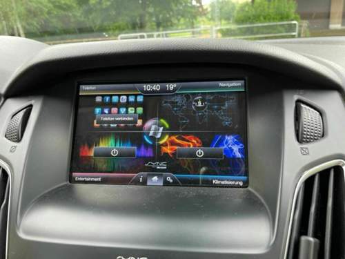

mein SYNC 2 (v 3.10, F8 Navisoftware) hat gelegentlich beim Losfahren das Problem, das der Bildschirm schwarz bleibt, das Radio aber geht, dann der Lautstärkeregler nicht reagiert.
Die Tage hatte ich es, dass bei funkionierendem Display sich das Handy nicht verbindet, das Navi nicht weiß, wo es ist, und bei der Temperaturanzeige auch ein Aus-Symbol erscheint, obwohl die Lüftung im Klimabedienteil läuft.
Nach ein paar Minuten gibt sich das dann. Ich habe irgendwie die Vermutung, dass es an der Bluetooth-Handyverbindung liegt.
Ich würde es in Kürze bei der Inspektion bei Ford ansprechen, aber leider ist es nicht reproduzierbar und die Antwort darauf kenne ich zu genüge oder sie wollen mir ein "Update" aufspielen, was vermutlich alles verschlimmbessert, stellen mir Fragen, warum denn da V3.10 drauf ist etc ;-)
Comp
Nun, ein Update zur Version 3.10/16180 wird es nicht geben, dass ist schon die aktuellste Sync-2
