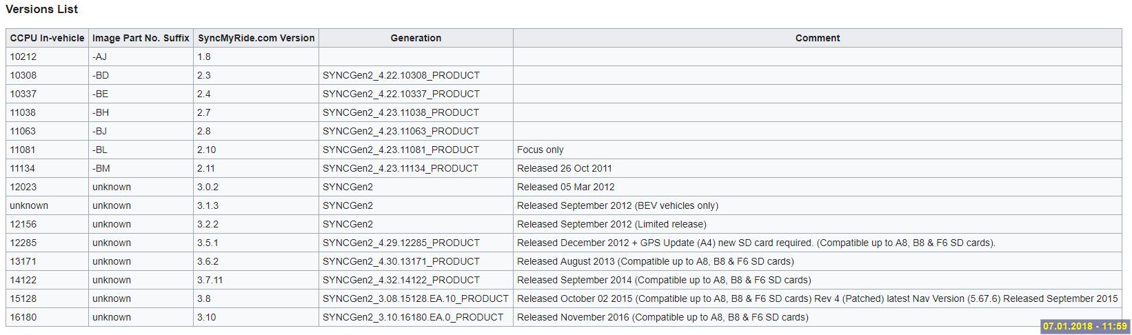

Hab ich was verpasst, oder gibt es seid letzten Sommer zwischendurch wieder neues update?
November 2016 war glaube ich das letzte Update wenn ich das von meiner gestrigen Suche richtig in Erinnerung habe (3.10). Ich habe 3.08 oben derzeit.
Richtig das letzte und aktuelle Update kam im November 2016. Und die Drei.Zehn ist höher als eine 4.32.....

jetzt bin ich etwas verwirrt. Hier geht es doch um das Update Sync 2 von 3.8 auf 3.10!
Aber in diesem Link wird das File http://ivsu.binaries.ford.com/.../...8updatepackageEULangpack1Rev2.zip runtergeladen.
Wie schon im File-Namen steht, wird das Update "Gen2v38build15128updatepackageEULangpack1Rev2" runtergeladen.
Nach der Tabelle in Wiki heißt aber das Update von
3.10 "SYNCGen2_3.10.16180.EA.0_PRODUC"
und für
3.8 "SYNCGen2_3.08.15128.EA.10_PRODUKT"
Wie soll ich das verstehen? Wer bringt etwas Licht in die Sache?
