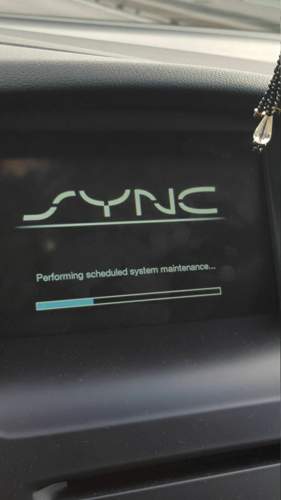

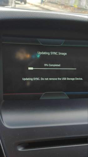

Ladet es einfach runter, entpackt es auf einen Stick und los gehts. Folgt einfach den Meldungen auf dem Bildschirm und wartet (ca 30min) bis es sagt, dass es fertig ist.

Die heruntergeladene Datei aufm PC entpacken, es erscheinen dann zwei neue Dateien und ein neuer Ordner. Diese drei neuen Sachen auf einen Usbstick kopieren, auf dem sonst am besten nix drauf ist, den also vorher am PC besser formatieren (löschen). Und dann sind die 2 Dateien und ein Ordner auf dem Stick. Danach ab ins Auto, Zündung ein und Usb-Stick einstecken. Dann gehts von selbst los.Sollte funktionieren.
Bei mir hat es genauso ohne Probleme geklappt, auf dem weg von köln nach Bonn habe ich es drauf gespielt und war ca nach 30 min fertig.
Hab es trotz Skepsis a gemacht,der Bug mit ewiger Telefonsuche bei BT aus ist weg und der Kalender funzt jetzt sogar.
Update hat bei mir auch geklappt. Zeit ca. 30 Minuten. Touch Screen reagiert besser und Spracherkennung hat sich merklich verbessert. Handy wird schneller erkannt und die ewige BT Suche ist Schnee von gestern. 🙂

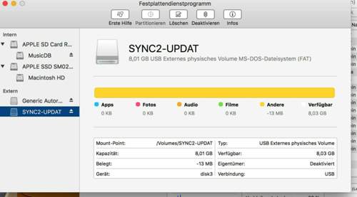

Guten Abend, funktioniert es auch, wenn ich die Datei auf einen Mac lade und dann auf einen Stick, den ich Windows kompatibel formatiere?
@Steppenwolf29 schrieb am 21. November 2015 um 21:07:40 Uhr:
Funktioniert. Stick muss einen Namen bekommen, der keine Leerzeichen enthalten darf. Siehe Bild.
