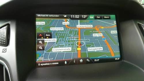

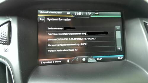

@mstrt schrieb am 11. Mai 2016 um 09:01:57 Uhr:
Nachtrag zu vorigem Beitrag.
Ich habe das Langpack3 genommen.
ivsu.binaries.ford.com/swparts/Gen2v38build15128updatepackageEULangpack3Rev4.zip
Hat bei mir auch geklappt ,Focus 1.5 ecoboost 150PS BJ 04.15
Imag1322
Imag1325
Habs auch geschafft. Das System scheint doch sehr robust zu sein, sodass ein Zerschiessen Gott sei Dank nur schwer möglich ist.
