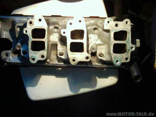

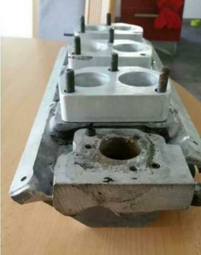

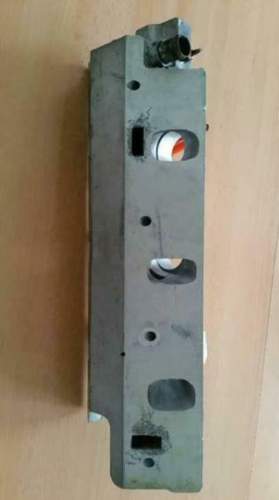

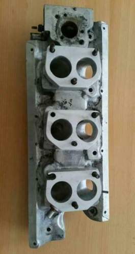

Wo ist das Problem wegen Vergaser ?
Zieh erst mal das Saugertuning beim 12V durch , schmeiß das Sammelrohr mit den 2 Drosselklappen raus , bastel dir einen Adapter für die Ansaugbrücke und schon gehen da drei Doppelvergaser drauf !
Ansaugbruecke-2-9er-12v
