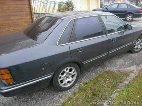

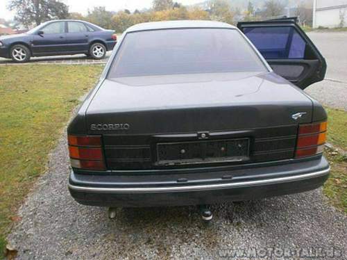

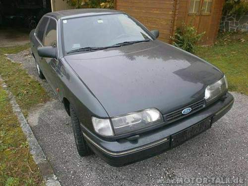

Das ist ein Scorpio 1 BJ 90 mit einem 2,0 DOCH Motor mit ca 188750 km auf Uhr das Kühlwasser wurde getauscht. Es geht mir ja darum in meiner gegen wenn ich fahre wird er ja nicht so heiß weil ich am land wohne es geht mir eher um denn Stadt verkehr da ich befürchte das er mir dann heiß läuft wegen dem ganzen stop und go weil ja der Lüfter nicht läuft und jetzt wollte ich fragen ob ich den überbrücken kann das ich den mit einem Schalter oder so ansteuern kann das wenn ich in der City unterwegs bin einfach denn schalter umleg und der auf dauer Leistung läuft
PS Hab auch Bilder hochgeladen
