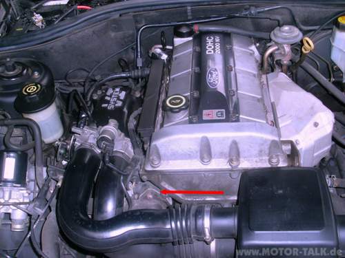

ich habe am Wochenende einen 97er Ford Scorpio 2.3 Turnier Ghia Automatik erworben. Der Wagen hat 204.000 KM gelaufen und der Motor läuft super ruhig und sauber, Getriebe schaltet sauber, alles wunderbar! Wir fahren nicht mehr viel, viel Kurzstrecke, aber Platz für Kinder und Kinderwagen musste schon sein, daher das Schiff, das auch noch super günstig war im einigermaßen Pflegezustand.
Jetzt ist mir aufgefallen, dass sich der Ausgleichsbehälter für das Kühlwasser sehr schnell entleert, eine Undichtigkeit oder Wasserlachen unter dem Auto habe ich nicht feststellen können, der Ölstand ist auch nicht zu hoch.
Hat jemand eine Idee bzw. dieselbe erfahrung gemacht?
Könnte es die Zylinderkopfdichtung sein? Doch dann würde das Wasser in den Ölkreislauf geraten und das Öl wäre wässrig und der Ölstand zu hoch oder? Beides nicht der Fall!

Hi. Prüf mal am Thermotatengehäuse des Wagens, ob dort Waser austritt (ist eine Krankheit bei den 2,3ern sowie den 2 Liter Motoren des Scorpio 2, da das Teil au Kunttoff ist und oft bricht, aknn leider nicht geklebt werden und Kotet um die 450 Euro). Prüf zudem einmal, ob unter dem Öl bzw. Wasserverschluss eine Art ,,Majonaise'' ist.

Hi. Ich mache gleich mal nen Foto bei meinem 2Liter 16V (ist nahezu gleich mit dem 2,3er) und stell das Online.
Sooo. Hier das Bild. Geh einfach mal dem Gehäuse nach und prüf dieses auf Bechädigungen. Wollte selbst mal einen 2,3er über Ebay Kaufen bei dem es hieß ,,Thermotatengehäuse gerissen''. Klingt auf den ersten Blick nicht tragisch, wenn es nur der Deckel ist, welcher vorne draufsitzt doch in fast allen Fällen ist es das ganze Teil, aufdem die Droselklappe sitzt.

Habe es jetzt gefunden das LEck.
Keine Mayo unter de Verschlüssen, alles gut, kein weißer Qualm aus dem Auspuff.
Das Verbindungsstück eines Kühlwasserschlauchs am Motor ist undicht, gebe ich Gas am Gaszug spritzt es dort hinaus, im Leerlauf kommt nichts.
Also muss das Ding neu gemacht werden oder abgedichtet werden, kann ja nichts tragisches sein, habe sogar alte Dichtmasse darauf erkennen können, muss also schon mal angedichtet worden sein.

Habe nochmal geschaut und das Wasser spritzt oberhalb des Thermostatgehäuses aus einem Metallteil.
Muss man wirklich, wie hier in den Foren beschrieben die ganze Ansaugbrücke erneuern???
Das muss man doch einzeln kriegen können oder mit Silikon oder ähnlichem andichten können?

hallo axabjörn ,wat'n fürn metallteil mach mal n foto mit pfeil , wenn das gehäuse nicht gerissen ist ,geht vielleicht noch was mit reparieren.
das Gehäuse ist dicht und es ist kein Plastik gerissen, morgen habe ich Termin mit dem Schrauber, er schaut, was er machen kann.

also jetzt ist es raus, es ist definitiv das Thermostatgehäuse genaz leicht gerissen und undicht, nach einer Autobahnfahrt von 60 Kilometern ist der Wasserstand von knapp über max. nach dem auffüllen auf knapp unter max. gesunken, hält sich also noch in Grenzen der Verbrauch, war auch heute eine Ausnahme, sonst hauptsächlich Kurzstreckenfahrten.
Jetzt werde ich mal versuchen, ein Thermostatgehäuse zu bekommen...vielleicht hat jemand einen Tipp für mich!
