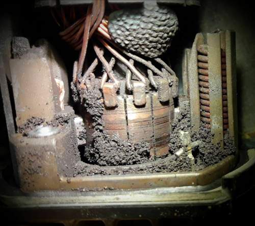

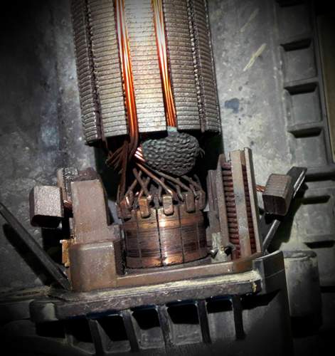

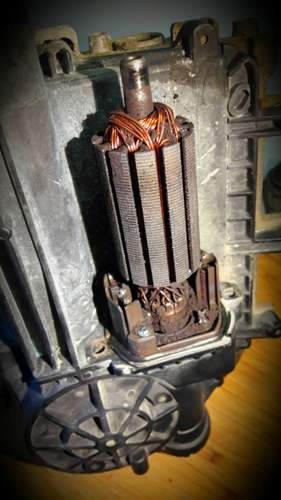

habe einen Fiesta 2005 1.4 Benziner mit Durashift. Bekomme ihn nicht gestartet, im Display kommt kein N in der Ganganzeige. Es ist aber ein Gang eingelegt, Wagen rollt nicht. Habe den großen Gang-Aktuator entnommen, er dreht mit 12V, auch die Zahnstange hat nicht geklemmt. Mit abgedrücktem Kugelgelenk kann ich den Gang per Hand rausnehmen, aber keine Änderung in der Anzeige. Den kleineren Motor habe ich erst einmal nicht geprüft.
Habe die TCU teilzerlegt, Motor stark verunreinigt, Kohlen kurz vor Ende, haben aber noch 2mm Platz bevor das Kabel am Anschlag ist. Hab das mal nur gut gereinigt, und so wieder montiert ohne Kohlenwechsel, die alten "scheinen" noch Kontakt zu bekommen, 100% sicher bin ich aber nicht. Habe auch den Rotor bis fast an den Anschlag gegen den Federwiderstand gedreht beim Zusammenbau. Leider konnte ich die Platinenabdeckung nicht öffnen, schein so ein spezieller Sicherheitstorx zu sein, finde nichts Passendes... 🙁
Beim Einschalten sind keinerlei Motorgeräusche bzw. Bewegungen von den Aktuatoren hör-erkennbar. Es scheint kein Befehl durchzugehen, das die Kupplung getreten wird, beide Schalter am Bremspedak sind ok. Auch keine Reaktion auf Verstellen des Ganghebels.

Leider weiss ich nicht welche Software mir helfen könnte, um die verschiedenen Sensoren bzw. Schalter zu prüfen, ob sie reagieren, wie z.B. ABS Radsensoren, Schalthebel..
Die Kupplung hat in der letzten Zeit schonmal nicht richtig gehalten, sie rutsche öfters ein wenig unter Last im hohen Gang.
Auch bin ich mir nicht sicher, wie ich die Kabel unten am Getriebe, TCU, usw. messen kann, da sind ja nur einseitig Stecker dran, die anderen Enden verschwinden im Hauptkabelbaum.
Könnt Ihr mit dieser Beschreibung und den Codes was anfangen? Leider bin ich im Ausland und hier hat niemand Erfahrung mit dem Durashift. Muss also soweit möglich, den Fehler selber finden. Im schlimmsten Falle, wenn es von der Fehleranalyse erkennbar ist, könnte ich auch die TCU nach DE schicken, eventuell Platinenfehler??
Solte ich auch den kleines Getriebe Stellmotor zerlegen? Auch die Kohlen besser tauschen in der TCU?
Hat jemand eine Idee, eventuell..? Bin für jegliche Tipps äußerst dankbar...
Viele Grüsse, Steffen
Auch ein paar Fotos vom Stellmotor anbei..

Wurde versucht das GStg mit diesen Kohlen neu zu adaptieren?
Genau das fehlt dem Steuergerät, neue Kohlen rein, Adaptieren und er sollte wieder laufen...
