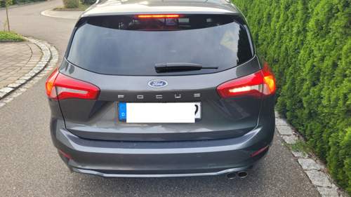

Ja am Montag und muss wohl direkt damit in die Werkstatt :-(
1.0 Liter 125 PS EcoBoost MK4 Ford Focus Turnier.
Hab eine abnehmbare Anhängerkupplung nachrüsten lassen,
TÜV, Service neu, 2 Jahre Gebrauchtwagengarantie.
Vorne kamen 2 neue M+S Reifen drauf.
Er hat 97.000 km Laufleistung.
Zu den Problemen.
Wenn ich den Rückwärtsgang einlege. Geht nur auf der rechten Seite die Rückfahr LED an.
Die linke bleibt aus.
Das hätte dem TÜV auffallen müssen.
Auch scheint der Focus den Anhänger nicht zu erkennen. PDC hinten bleibt aktiv.
Auch geht nur der Linke Blinker am Anhänger. Muss man vor dem Einstecken irgendwas beachten?
Hatte die Zündung aus. Nach dem Abstecken des Hängers war die Uhr auf 0 Uhr plötzlich.
Hoffe es gab kein Kurzschluss.
Leider habe ich ab 60 km/h ein sehr lautes Wummern. Hab es auf Video.
Man hört es bei 90 km/h am besten.
https://www.youtube.com/shorts/AjgfFW7cwsk
hier nochmal auf der Landstraße.
https://www.youtube.com/watch?v=HT7pgn9RDG0
Können das die Radlager sein?
Beim lenken scheint das Geräusch gleich zu sein. Auch wenn ich den Gang Auskupple.
Kann es auch von den M+S Reifen kommen?
Bin echt etwa enttäuscht, hoffe das Autohaus kommt mir entgegen.

LED
Zu deinen 3 Punkten:
1. Bei der Rückfahrleuchte bin ich mir ehrlicherweise gar nicht sicher, ob es 2 gibt. Es kann gut sein, dass es tatsächlich nur eine gibt
2. Alle Fehler bezüglich der AHK solltest du mit Nachdruck beheben lassen. Wenn du die Installation in Auftrag geben hast sind die im Rahmen ihrer Gewährleistung verpflichtet, sämtliche Mängel zu beheben
3. bei den Geräuschen ist eine Ferndiagnose schwierig. Eine Frage vorab: waren die neuen Reifen vom Händler komplett neu ohne vorherige Abnutzung?

Hab irgendwo anders gelesen das es echt nur eine LED ist die andere ist für die NSL.
Ja das mache ich.
Ich bin mir nicht sicher. Kann auch sein das die Reifen schon mal montiert waren.
Also neue Reifen haben die ersten paar hundert Kilometer häufig noch farbige Linien auf der Lauffläche und in jedem Fall überstehende Gumminöppel an den Rändern.
Im Zweifel könntest du auch mal an der Flanke auf die DOT ProduktionsNummer schauen. Das sind 4 Ziffern bestehend aus Kalenderwoche und Jahreszahl. Also 1023 wäre Kalenderwoche 10 in 2023. wenn die Reifen neu sind sollte hier eine 23 oder mind 22 stehen.
Damit könnte man zumindest eingrenzen ob die Reifen wirklich neu sind oder schon ne Weile im Lager rum lagen oder günstig Gebraucht gekauft wurden.
Dem TÜV kann nicht auffallen, was Standard ist.
Der Focus Mk4 hat hinten nur EIN Rückfahrlicht.
Auf der anderen Seite ist die Nebelschlussleuchte.

Was die Geräusche betrifft, waren die bei der hoffentlich gemachten Probefahrt nicht da?
Aber eigentlich auch völlig egal, du hast ein Jahr Gewährleistung was noch besser ist wie Garantie.
Was die Anhängerkupplung betrifft würde ich dringend handeln bevor etwas zerstört wird.
Ich habe zwar eine originale aber wenn dort etwas eingesteckt wird kommt eine Meldung. Hoffe deine Kupplung wurde auch im System eingefügt damit dies funktioniert.
